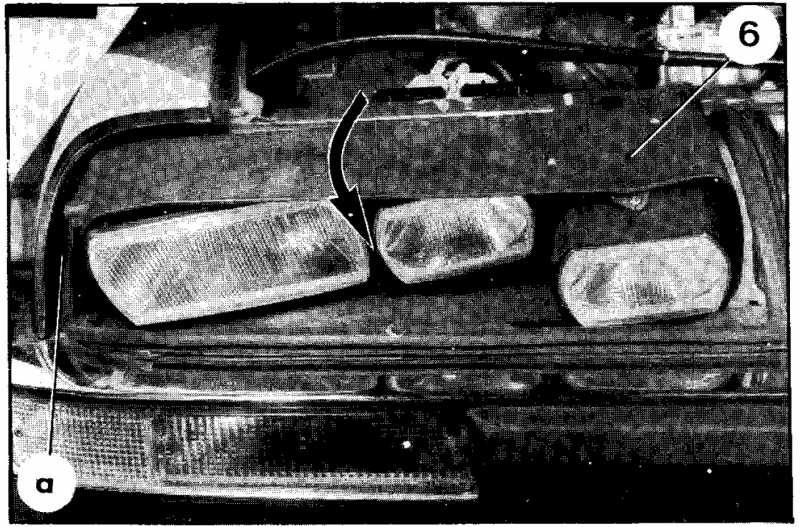

versuche gerade seit geschlagenen zwei Stunden das rechte Scheinwerfergehäuse auszubauen :sick:
Wenn man der Anleitung glauben darf nur eine Fingerübung.
Aber egal wie ich es auch dreh und wende, das Ding geht nicht mal ansatzweise raus.
Eigentlich bin ich ganz gut in Geschicklichkeitsspielen, aber das hier schlägt dem Fass den Boden aus :angry:
Beim nach vorne drehen ist vor allem der Halter vom Haubenschloss respektive dem Nehmerzylinder für die Höhenverstellung im Weg.
Ich spreche hier nicht von Millimeter, da fehlt locker mal ein Zentimeter.
Eigentlich wollte ich nur den Zylinder des Lenkscheinwerfers ausbauen und überholen.
Muss wohl die Wanne ab und von unten ran, oder gibt's einen Trick den Scheinwerfer doch noch irgendwie rauszubekommen.

Ja, der schwarze Plastikscheinwerfer. Den musste ich nach WHB ausbauen, um die Lenkhydraulik zu wechseln. Laut WHB muss man den nach vorne kippen und drehen und dann durch die Frontmaske rausfummeln.
Das geht auch, man muss nur aufpassen, dass die hinteren Schrauben nicht das Metall verkratzen. Irgendwie um alle Achsen gleichzeitig drehen, dann bekommt man das Ding nach vorne raus.
Das ganze hatte etwas von diesen Metall-Puzzlen, wo man zwei Ringe oder so auseinander bekommen muss. Man dreht ewig dran rum und irgendwie gehen sie mit dem richtigen Kniff dann leicht auseinander.
Das Komische war der Einbau: Rein geht viel einfacher.

Ok Ekki,
das mit dem Scheinwerferausbau. Ich meinte das ganze schwarze Gehäuse durch die Frontmaske nach vorne. Bei mir ging das damals 1992 nicht, Sm nicht verzogen.
Aber es ist der IE gewesen, ist da was im Weg? Kühler war drin. Kotflügel dran, Maske Neuteil.....
Eigenartig, das Ganze!

Ich hab doch schon mal auch in der Clubzeitung nachgewiesen, dass das Ding teils fatale Übersetzugnsfehler beinhaltet. Und z.B. die Passage, wo man die ganze Scheinwerfereinheit nach vorne ausbauen können soll geht schlichtweg nicht. Undd avon ist gar ein Foto im WHB. Aber es geht nicht!
Vermutlich bin ich nur zu doof. Aber dafür fahren meine Sm ganz gut, finde ich.
Witzig, dass Du gerade dieses Beispiel bringst. Das habe ich nämlich genau nach WHB gemacht und es geht sehr wohl!!
Beim zweiten Mal war das ne Arbeit von 5 Minuten... Und nein, ich habe nix beschädigt!!
Vielleicht sind Deine SM verzogen? ;-)
