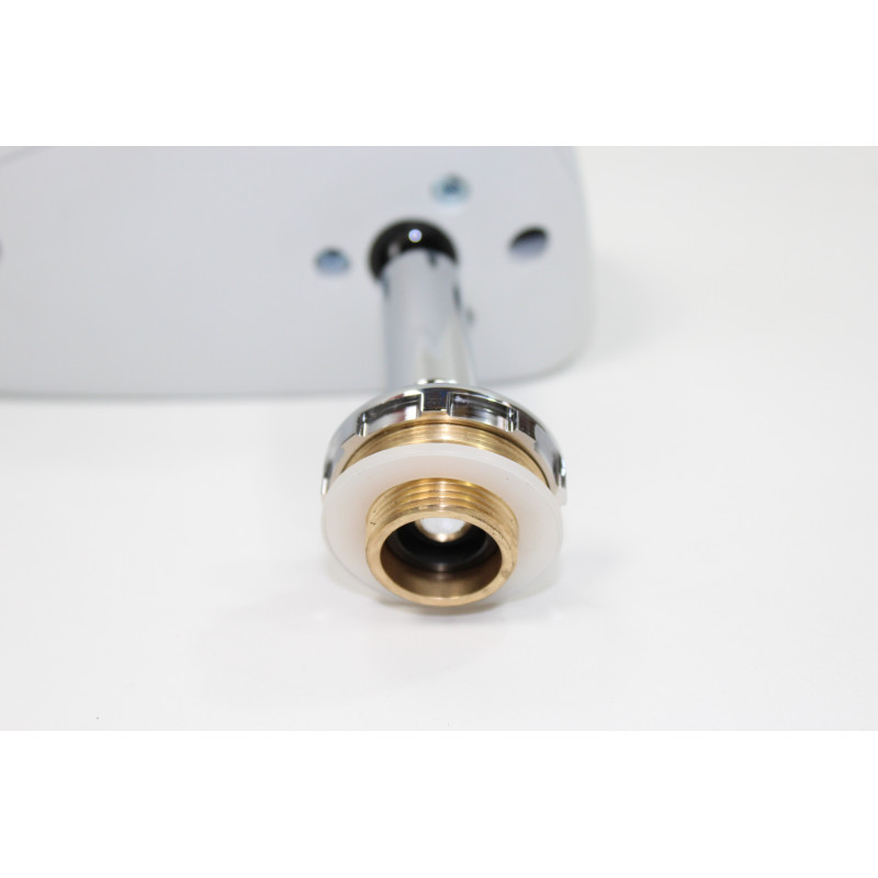

Ach, das ist ganz einfach, Dieter!
Hier fragen, wieviel cam von der Kante das Loch sitzt. Müsste symmetrisch zu links sein. Einmessen, kleines Loch bohren, mit Schälbohrer erweiern. Die letzten ca. 3mm zum Gewinde gaaaanz vorsichtig mit Feile freilegen, sonst wird der Lack gestört und unterrostet. Gewinde reinigen und rechten Spiegel anbauen.
Abgesehen davon- ich gebe lieber Gas als in den Spiegel zu schauen. Einfacher ist vielleicht eine Kamera?
