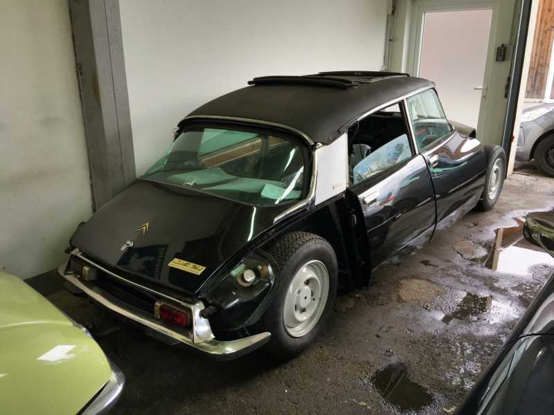

Andy schrieb: Warum hast Du das Dach denn drin gelassen zum lackieren, das wird doch am Rahmengummi unsauber gelackt?
Das Dach war natürlich nicht drin beim Lackieren (Augen mal aufmachen oder Brille kaufen: siehe erstes Bild!).
Tatsächlich ist es auch jetzt noch nicht drin.

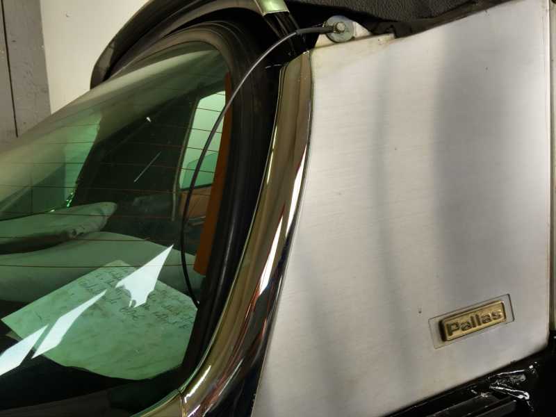

Und das ist meine noch nicht ganz fertiggestellte DS21IE Pallas mit 5-gang Halbautomatik, originalem Fetzendach und Torsen-Diff :-) Im Mai oder Juni gibt es den Jungfernflug :-)
