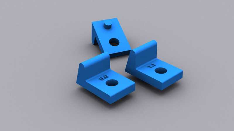

Hi Irmin,
auf den ersten Blick schauen die doch noch ganz gut aus.
Stehen noch schön "weit" raus.
Bist leider ein bisschen zu früh dran, ich bin gerade dabei die Nocken nachzubauen.
Die ersten Prototypen sind schon fertig, müssen aber noch getestet werden.
Dazu werde ich meinen Ersatzverteiler mit einem Elektromotor antrieben und ein paar tausend Kilometer simulieren.
Auf dem CAD-Bild siehst du links die "gebrauchte" aber noch funktionierende Nocke und rechts die neue.
Ist ca. 2/10 höher.
