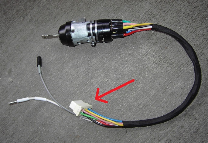

  • Beiträge: 671
Re: Zündschloss Mechanik klemmt
21 Feb. 2017 15:21
Überholtes Zündschloß mit neuem Kabelbaum
Frage:
gibt es den weißen männlichen 6-fach Stecker noch? Conrad? Link zufällig?

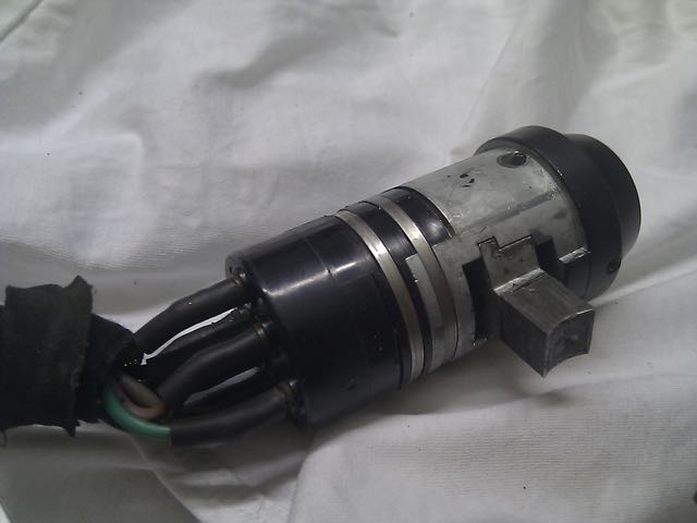

  • Beiträge: 671
21 Feb. 2017 15:18 - 01 März 2017 17:39

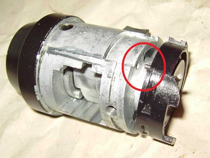

Zusammenbau des Zündschloßes
Teilweise selbst erklärendes Puzzlespiel.
Fingertechnisch die größte Herausforderung:
Einpressen der eingefetteten, federbelasteten Messing?scheibchen, ohne daß sie bei der Montage zur Seite wegkippen :)

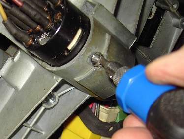

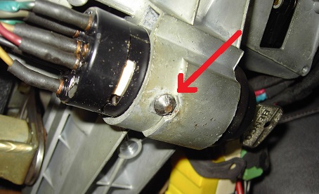

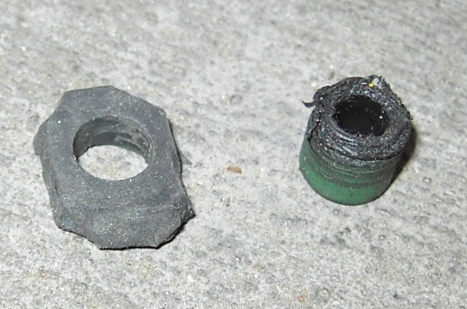

  • Beiträge: 671
21 Feb. 2017 15:07 - 01 März 2017 17:36

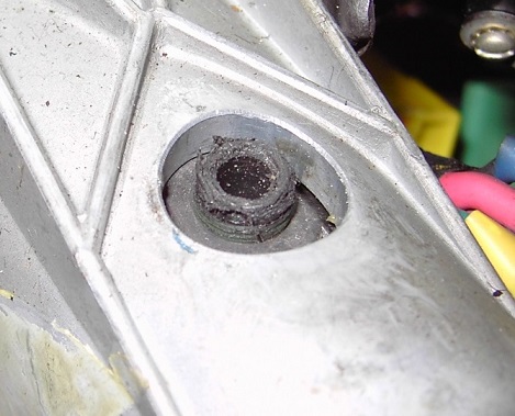

So. Instandsetzung abgeschloßen.
Zuerst Trockenübungen bei VolkerA an einer ausgebauten Lenkgarnitur. Wie empfohlen mit einer dicken LHM-Dichtung und ordentlich
Schmierung. s.Bilder
Nach ein paar vorsichtigen Drehungen machte es unten tatsächlich leise klack und das Z-Schloß ließ sich nach rechts rausziehen.
Der Anspruch bei der Übung lag darin die "Dichtgarnitur", welche die Nut möglichst weit überhöhen muß, ohne sie zu zerstören, zw.
Lenkrohr und Führung zu quetschen. Dies geht am besten mit 3-4 Händen. Einer dreht langsam das Lenkrad während der andere mit
einem Schraubenzieher mittlerer Größe nach und nach das Gummi in den immer kleiner werdenden Spalt presst.
Nun ist es entscheidend ob man im Blindflug nach 180´ Drehung den Verschlußzapfen trifft....
An meinem lebenden Objekt, 3 Tage später, hatte ich diesen Erfolg leider nicht, so daß ich nicht drum herum kam das Lenkrohr
oben und unten zu durchbohren. Eine Erklärung für den Mißerfolg, bei gleicher Herangehensweise, ist der Zustand der ......
"Verschlußzapfenfeder". Sie hatte noch so viel Kraft, daß kein handelsübliches Radiergummi sie hatte nach unten drücken können.
Um das Z-Schloß doch noch extrahieren zu können mußte also die Redneck-Methode aus dem WHB herhalten.
Verfahren:
- Lenkradschloß einrasten lassen und oben den Gegenpol markieren. (Edding)
- Mit Zentrierbohrer anbohren
- 4mm Stahlbohrer hinterher und zw.durch die Späne entsorgen.
- Lenkrad um 180´ drehen und dasselbe Spiel zentriert in der Nut
- 3mm Inbus von oben durch beide Bohrungen und den Verschlußzapfen den entscheidenden noch fehlenden Millimeter runterdrücken
- Z-schloß nach rechts raus ziehen.
Laut WHB muß das perforierte Lenkrohr jetzt "unbedingt durch ein neues ersetzt werden"
Naja, Anfang der 70er gab es sicherlich auch so was wie Produkthaftung.
Das Lenkrohr ist aber so massiv, daß ich guten Gewissens damit weiterfahren werde ohne einen
sicherheitsrelevanten Strukturschaden in Kauf zu nehmen.
Noch ein Vorteil der beiden Löcher: Beim 2ten Mal isses einfacher. Geht praktisch im Fahrbetrieb.... B)
Letzte Änderung: 01 März 2017 17:36 von KR-GE-70H.

- der Verriegelungszapfen des Zündschlosses ist bei abgezogenem Schlüssel ca. 1 cm ausgefahren
- dreht man nun den Zündschlüssel, so fährt dieser Zapfen auf dem Weg zur 1. Rastung (aber noch vor Erreichen dieser) fast ganz zurück. So könnte man nun das Zündschloss herausziehen, bin ich mir aber nicht ganz sicher.

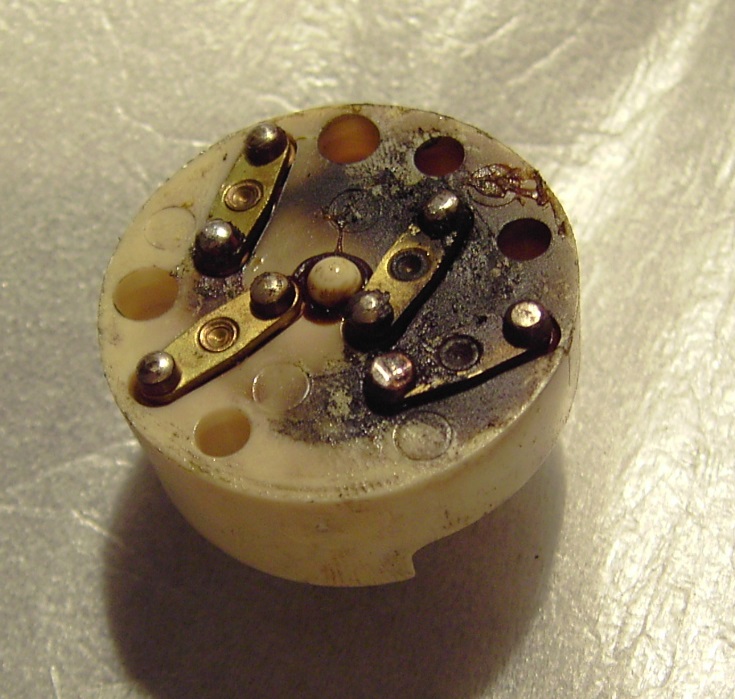

Thema Zündschloßkabelbaum
Ernies Forumsbild nach gab es das Elektrikteil des Z-Schloßes auch mit Steckverbindungen, so daß der Kabelbaum (der wo im
weißen Stecker mündet) separat angeschloßen werden kann?
Bitte um Korrektur falls ich da aus dem Bild was falsches interpretiere?
Bei mir und andern Exemplaren ist er fest an das Elektrikteil gelötet.....?
Wer repariert sowas? Fahrig?
Die benachbarten Kabel -H Rouge 1- und - H Bleu 8 ?- sehen bei mir übel aus und waren evtl. damals der Grund für für die
Verselbständigung meines Anlassers im Fahrbetrieb?
Letzte Änderung: 27 Dez. 2016 10:18 von KR-GE-70H.

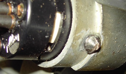

  • Beiträge: 671
27 Dez. 2016 09:27
Nach der Dremelarbeit
