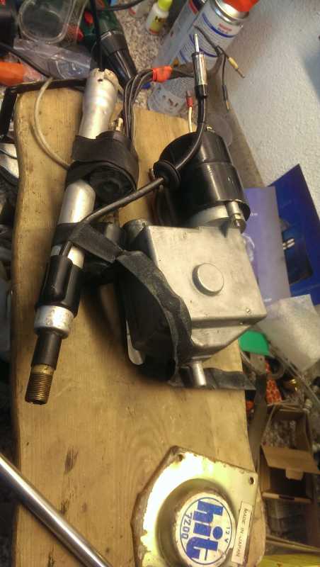

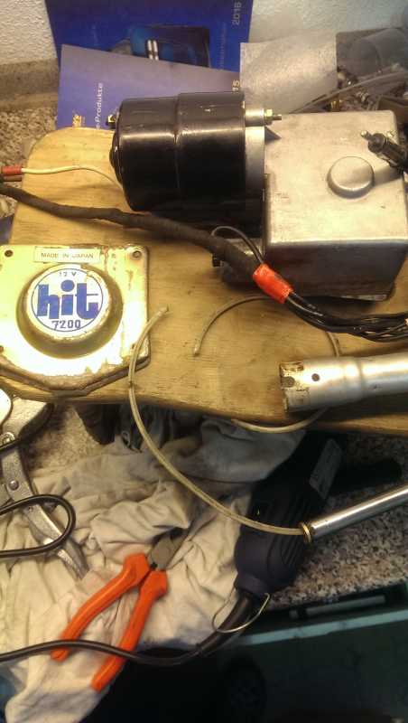

Re: Hirschmann Antenne defekt.
24 Nov. 2016 19:10
#51
das Zahnband war gebrochen, als die Antenne ausgefahren war. Also ist zwischen dem Teleskop und dem Ende des Bandes ja reichlich Luft. Ich habe einfach das abgebrochene Band in die Schnecke gesteckt und probiert. Es funktioniert wieder. Anscheinend hat der Hersteller es mit der Länge gut gemeint. Trotzdem wäre es interessant zu wissen was man machen kann, wenn das Band halt so reißt, dass man es wirklich austauschen muss. Ich möchte die okinoole Antenne so lange behalten wie es geht. Auch wenn der Sound vom CE lausig ist. ;)
Axel
  • Axel F.
  • Axel F.s Avatar
  • Beiträge: 161
24 Nov. 2016 16:22
#52
Hab gerade mit dem offiziellen Distributor von Hirschmann (Fa. Kormann) gesprochen. Es gibt vielleicht alternativ eine andere Antenne. Da muss er erstmal nachsehen. Das Teleskop gibt es nicht mehr als ET und man kann das Zahnband auch nicht vom Teleskop trennen.
Nicht jedes Teleskop passt auch in jede Antenne.
Axel
  • Beiträge: 12987
24 Nov. 2016 15:28
#53
neue kaufen,Zahnband ausbauen und in die okinoole neibaun.
24 Nov. 2016 14:02 - 24 Nov. 2016 14:04
#55
Hi Folks,
bei mir ist das Zahnband gerissen (siehe Foto). Habe versucht, das mit dem "Superkleber" (Flüssigkeit und Sand) den man auf den Messen kaufen kann, zu kleben. Hat nicht gehalten.
Hat jemand eine Idee, welches Fabrikat meine Antenne ist? hit 7200 made in Japan steht drauf. Habe schon im Netz gesucht und nichts gefunden. Würde dann den Hersteller wegen E-Teile kontaktieren wollen.
Axel

  • Beiträge: 12987
11 Sep. 2016 11:34
#56
Wenn Du noch die okinoole mit dem
Trapezgehäuse hast, bau eine neue Seele ein aus der anderen Antenne. Ja nix wegwerfen!
