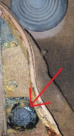

Wo trifft denn Leitungsbündel J (Pedalwerk) auf Leitungsbündel H (Hauptbündel)? Dort sollte man es messen können (Rot).
Viele Grüße Jörg

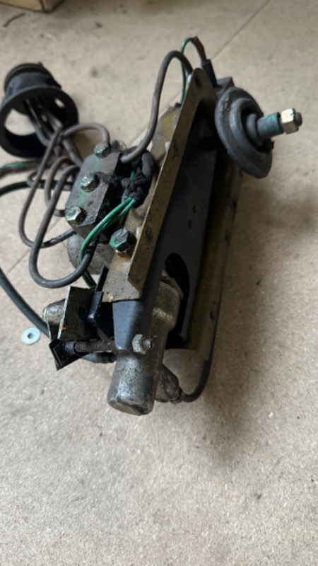

Ja, das ist der. Hier noch mal in zerlegt:
Viele Grüße Jörg

Danke schonmal für die Mühe.
Ist das der Stift der von der Schraube unter´m Bremspedal zum Kontakt geht?
Sieht so aus.

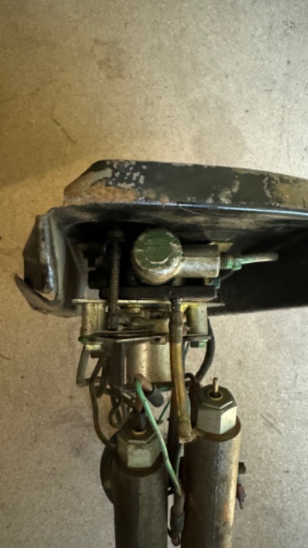

Ich war gerade in der Halle und habe einige Bilder von der Rückseite gemacht. Reicht dir das oder brauchst du was anderes?
Viele Grüße Jörg
