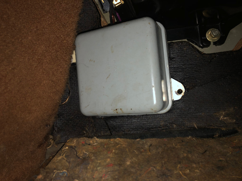

nicht das Relais wird kaputt sein, sondern die "Elektronik" in dem grauen Kästchen. Da sind, wie es Anfang der 70er üblich war, einige Transistoren verbaut und da geht schon mal einer kaputt.
Gruß, Werner

Vielleicht findest Du ein Relais von einem VW oder Daihatsu 3- Zylinder?
Dass das Relais hinüber ist, habe ich noch nie gehört. Wirf es nicht weg! Vielleicht reicht ja auch, das aufzumachen und mal einen Papierstreifen druch die Kontakte zu ziehen.

Das Teil ist es- das muss aber dann mal nach oben gewandert sein bei späteren SM.

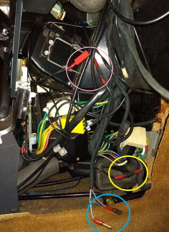

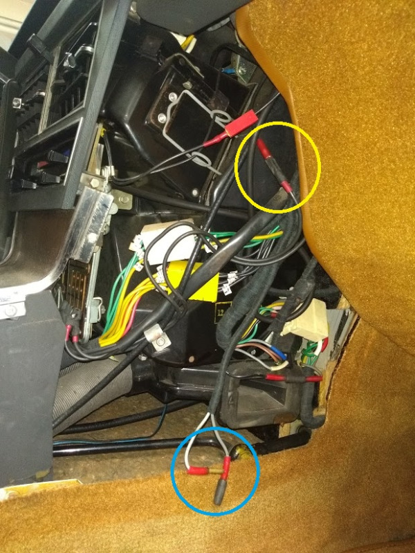

Anbei: zunächst dachte ich, die im Bedarfsfall zum Überbrücken zusammenzusteckenden roten Stecker seien die unteren (blauer Kreis), es sind jedoch offenbar die oberen (gelb), und diese wurden bereits zusammengesteckt (wenn man sie löst läuft die Pumpe nicht, auch bei laufendem Motor).
Wer kann mir sagen was die beiden losen roten Stecker machen, gehört das vielleicht zum Kabelbaum der Klimaanlage (hat meiner nicht)?
(Edit: Bild geändert, gelbe Markierung war falsch gesetzt)
Danke!
Gruß Michael
