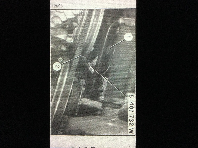

Aber mach das Massekabel trotzdem rein, bei mir ging mal da vorne einiges nicht ohne das Kabel, weil alles pulverbschictet ist. Wobei ich ein rundes Kabel drin habe, das vom Kompressorfuß nach vorne rechts auf dei Verschraubung der Traverse geht.

Guter Hinweis. Das Massekabels fehlt. Du meinst das lt. Doku welches an 1 befestigt ist, richtig?
Man sieht den Wald vor lauter Bäumen nicht.
Letzte Änderung: 23 Okt. 2020 18:04 von Danstr.

DeiN elektrikproblem: Prüfe mal, ob der Klimakompressor Masse hat zum Chassis.

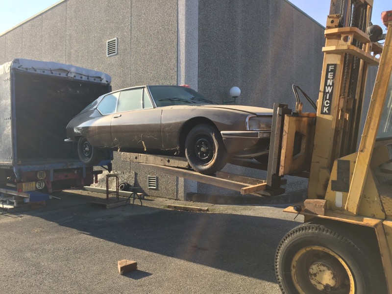

Ja, mein Opa aus Frankreich hat den Wagen 1972 neu gekauft, 10 Jahre gefahren und dann fast 40 Jahre in die Garage gestellt (am Ende im Trailer siehe Bild). Ich habe das Auto 2018 von ihm bekommen und habe den Wagen wieder instandgesetzt. Ein herrliches Gerät die SM... ein absoluter Traum... forever SM :-) Hoffe wir treffen uns mal bei einem Club Treffen, dann erzähle ich dir die ganze Geschichte. Bin ja jetzt auch Mitglied im Club :-) Freue mich schon.
Daniel
