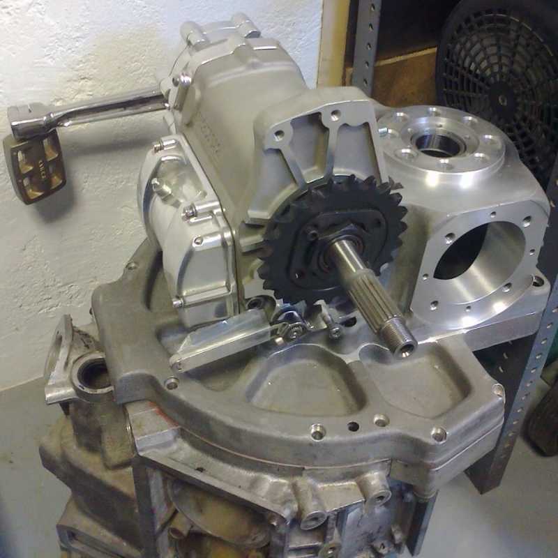

So einfach ist das nicht...:
Ich brauche ja Austauschteile: Ein Sm Getriebe im Tausch macht das Ganze wesentlich günstiger.

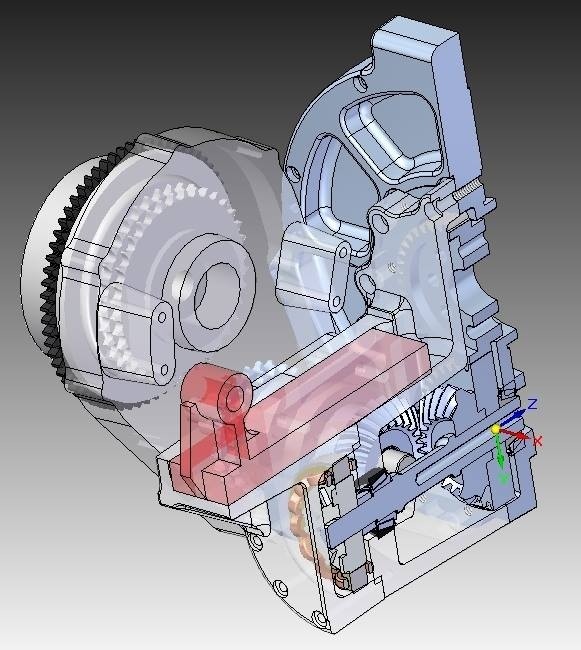

Jetzt warte ich erst mal ab, was mir mein Atelier für die "Zweitauflage" abknöpft. Immerhin stehen jetzt ja die CNC Dateien. Dann sach ich Euch mehr.

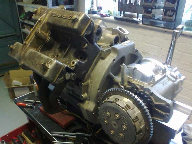

Was mich an der Version schrecken würde, ist der zusätzliche Kettenantrieb.

Gut, wenn Du das Teil einbaust, könntest du die SM mit 'nem Zahnriemen am rechten Hinterrad antreiben! :P
Datt wär der Reisser!
Jetzt ohne Sch...: Demnäxt läfft mein zweites 6-Gang-Teil vom Band. Ist das denn so abwegig für Euch SM-isten??? Die Stückzahl mächt den Preis!

Auch andere bauen 6 Getriebe an unseren Motor.
Mit Kickstarter sogar ....

Tja, meistens sind aber Welle und Ritzel angenagt, so habe ich das jedenfalls bisher immer gesehen. Dieser Schwachpunkt ist beim 6-
gang Getriebe nicht mehr vorhanden, da hinter dem Antriebsritzel ja noch ein ganzes Zahnrad mit allem dazugehörigen Klumperquatsch folgt, inclusive endständigem Lager.
Da dies die Welle des originalen "couple cônique" ist und selbiges neu über 2000.- Euronen kostet, kann man höchstens mit Auftragschweißen und CNC-Fräsung an der vorhandenen Welle die Verzahnung erneuern, falls die Welle auf Differenzialseite nicht schon zu verschlissen ist.

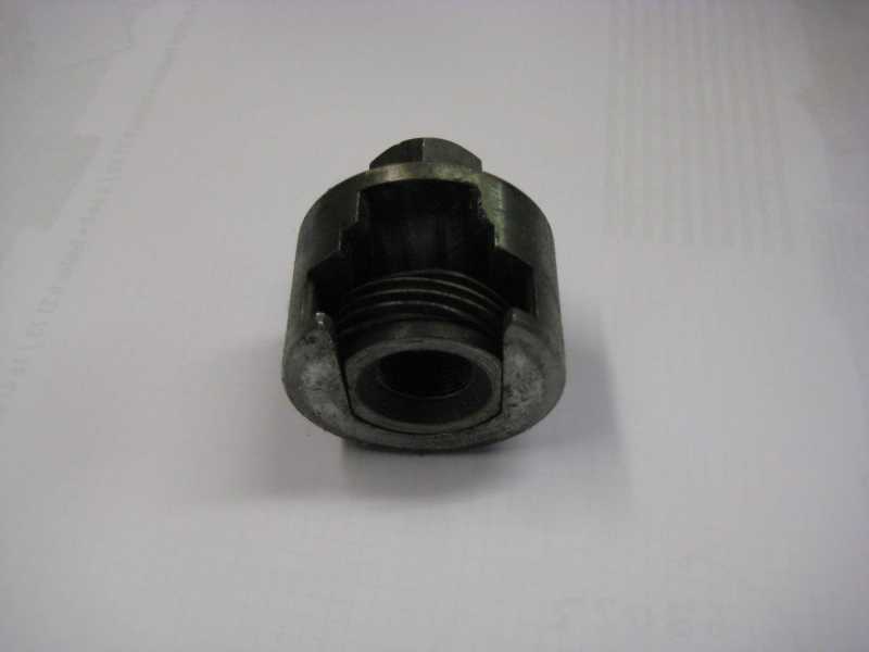

Wenn ich mir dann noch anschaue, wie sorglos teilweise die Verstemmung dieses Sicherungsbundes des Ritzels in der Wellennut (zu Sicherungszwecken) ausgeführt ist, graut es mir.
Da nützt dann auch ein Nachziehen nicht mehr viel, zumal man diese Verstemmung dafür wieder öffnen müsste und dieser Sicherungsbund schaut mich nicht an, als ob er für mehrmalige Verwendung (an zwangsläufig identischer Position) ausgelegt wäre.
Also bedeutet das aus meiner Sicht: Nachziehen ohne Restrisiko nicht möglich. Es sei denn, man verwendet einen Hosenträger zum Gürtel und sichert zusätzlich mit einem hochtemperaturbeständigen Sicherungsmittel (Loctite o. ä.).
Der sicherste Weg ist wohl, ein neues Ritzel zu montieren (wenn die Welle noch i.O. ist), dieses ordnungsgemäß zu verstemmen und dort zusätzlich ein Sicherungsmittel zu verwenden.

Ja in der Tat ist das eine Getriebeschwachstelle, liegt aber auch an der Art, wie man diese Verbindungsstelle ab Werk
zu montieren gedachte. Eine Spezialnuß, wie wir sie jetzt auch im Club zum Verleih an Mitglieder haben, hat es in der Form
damals so nicht gegeben.

So es geht wieder von vorne los: Diesmal konnte ich ein neues couple cônique von einer C35 Benzincamionette auftreiben mit der Übersetzung 8/35 statt 9/35! Damit werden die Gänge 1-5 normal übersetzt und nur der 6. länger hinten angehängt. Das sollte für mehr Anzug sorgen.
Demnäxt also geht der Tralala in die zweite Runde. Ein neues Getriebe wartet auf seine Geburt!
