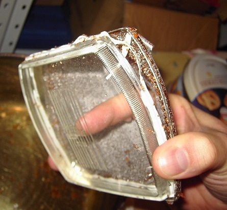

Kleiner Nachtrag zum Lösen der Gläser vom Reflektor:
Neben dem Backofen und dem Auskratzwerkzeug wurde auch ein Azetonbad mit der Dauer von 72 Stunden
empfohlen. Letzteres habe ich an einem alten und einem, in den neuen Bundesländern, überholten, verspiegeltem
Scheinwerfer ausprobiert.
Bei dem alten Scheinwerfer reichten die 3 Tage nicht aus. Das doppelte war notwendig bis der Kleber so weich
war, daß man das Glas von hinten mit dem Daumen rausdrücken konnte.
Anscheinend durfte man in den 70er Jahren noch hoch wirksame Additive zum Kleber mischen welche heute
verboten sind? Jochen....?
Der "Neue" war dahingegen nach 20h schon so durchgeweicht, daß man mit dem Zeigefinger das Glas nach vorne
raus drücken konnte.
