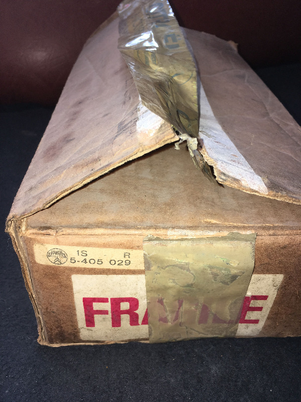

  • Beiträge: 12896
Re: Heissluft im Fahrerfussraum: Abhilfe
19 Sep. 2019 15:05
Bei mir schon auch noch NOS vorhanden, aber nicht lieferbar.

  • Beiträge: 12896
18 Sep. 2019 19:57
Hey!
Wo ein Wille ist, findet sich auch ein Weg!
Aufgeben gilt nicht, sonst wird das nie was mit Deinem SM:
