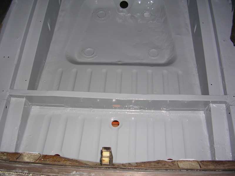

Muster waere natuerlich super, aber ich schaff das auch ohne Muster (hab ja auch das Blech geschneidert - das bracuht auch viele Schablonen) - was ich allerdings benoetige, ist Information zur originalen Aufteilung der verschiedenen Teile - also wenn jemand ein Bild der ausgebauten Filzteile haette oder einfach mal reinschauen koennte, das waere toll - ich kann das nateurlicch auch irgendwie machen, haette es aber gerne original, wenn moeglich - Til

Danke Andreas - hab mich wohl nicht deutlich genug ausgedrueckt: den Filz werde ich finden - was mir fehlt, ist eben genau das "nach alten Mustern" - bei mir fehlt aller Filz auf dem Boden (Tankabdeckblech, Schweller, Vertiefung hinter dem Tank) - wie war das original? Ich nehme an, dass das Tankabdeckblech bis zu den Radkaesten seitlich und von der Rueckbank bis zur Vertiefung hinter dem Tank ein Stueck ist (flach, einfach) - aber wie ist die Vertiefung geschnitten? Ein Teil fuer die Vorderwand (zum Tank hin)? Ein Teil fuer den Boden und Treppe seitlich?

was nun noch fehlt (war schon beim Kauf so) ist der Teppich/Filz auf der Tankabdeckung sowie in der Mulde hinter dem Tank (Innenkotfluegel, Seitenteile, und Heckabschluss Filz ist vorhanden) - daher meine Frage: wie ist der Filz angebracht? So dass man die Tankabdeckung abschrauben kann oder eingach ueber alles (bis zu den Innenkotfluegeln) druebergelegt? Auf der Tankabdeckung verklebt (meine Klebereste zu entdecken)? Seitlich auf Rahmen auch verklebt? Uebergang Tankbadeckung zu Mulde? Vielleicht kann jemand ein paar Bilder einstellen? Eilt nicht - danke - Til

Blechtank montieren
16 Feb. 2019 16:54 - 16 Feb. 2019 17:30
#38
Nach gut 2 Jahren ist es endlich soweit: Kofferraum geschweisst und lackiert - nun meine Frage: ich habe einen Blechtank - was wuerdert Ihr auf den Seiten, da wo der Tank auf dem Rahmen aufliegt, zwischen Tank und Rahmen tun? Einfach etwas Dichtmasse um die Schrauben oder eher ein durchgehendes Schaumstoffband?
Bin auf Tips gespannt - Til
PS: das Repblech vom Club passt gut, leider stimmt der untere Winkel am Z nicht (>90 Grad), was bei dem Preis etwas aergerlich ist
Letzte Änderung: 16 Feb. 2019 17:30 von TilDS.
