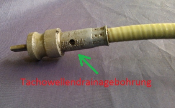

Handschaltgetriebe - ich rate mal mit:
Evtl. ist die Bohrung in der Original-Tachowelle ne Hosenträgerlösung für den Fall, dass die reguläre Be-/Entlüftung des Getriebes (s. Teilekatalog S. 1-331, Part No. 5) verstopft ist und dadurch bei Erwärmung des Getriebes Öl in den Tacho drücken könnte - wobei das Kunststoff-Anschlussstück nun wirklich nicht luftdicht ist und der Überdruck im Getriebe nur sehr langsam mit der (Öl-) Temperatur steigen dürfte.
Unter allen Tachowellen die ich je in den Fingern hatte, ist die des SM die erste mit solch einer Bohrung.

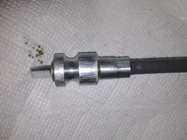

Hat hier jemand Erfahrungen (vierstellige km-Laufleistung) mit der Tachowelle von "der Franzose"?
Ich meine, Chris hatte die Welle mit als erster verbaut & hier darüber berichtet und dürfte eine gewisse "in-use"-Erfahrung haben. Vielleicht liest er mit und kann uns bei Gelegenheit aufschlauen.

Dann sag mir, warum Cit beim Automat die Dichtung nei hat und eine andere Plastebuxe nahm. Und warum das Loch in der Welle ist.
Re: Wo ist das Tachoritzel?
20 Aug. 2014 09:16
In einem Automatikgetriebe wird der Öldruck mittels einer Pumpe aufgebaut und in den Schaltblock gedrückt um die Bremsbänder der Planetengetriebe zu aktivieren. Im restlichen Gehäuse sollte kein Druck vorhanden sein. Auch im Motor ist ja nicht überall Druck.
Schau mal: Im Motorgehäuseentlüftungsschlauch sitzt diese Drahtspirale drin: Der Entöler. Da fangen sich herumgeschleuderte Öldröpple dran und tropfen einfach wieder unten rein. Wenn es da dauernd von unten hochblasen würde, käme das Öl wohl in den Ansaugtrakt hochgekrochen. Tut es aber nicht.

also ohne Grund ist das Loch vermuutlich nicht, aht ja in der Serie geld gekostet. Das mit dem Öldruck könnte beim Automat aber anders sein, oddrr??

Hirnriß!
Diese Bohrung ist nu der reine Quarck!
Wenn dort das Öl rausläfft, dann sifft es wohl oben raus aus dem Getriebe, wenn es nicht mehr, dank einer zuviel inserierten Dichtung zurück nach unten ins Getriebe tropfen kann. Daher wahrscheinlich auch die beiden Schlitze in dem Plasteteil vom Beitrag 17.08.22.22h. Die sind dazu da, daß das Öl, welches sich entlang des Ritzels hoch rotieren könnte, wieder nei ins Getriebe laufen kann Im Getriebe ist kein Überdruck: Öl was sich entlang des Ritzels nach oben schafft, läfft logischerweise dann wieder runter. Nur wenn ein Vollhost meint die Welle unten auch noch mit einer Dichtung zu versehen, dann kann das Öl eben nicht mehr runterlaufen und kommt zwangsweise oben raus! An diesen Schlitzen kommt das Öl mit Sicherheit nicht hochgekrochen. Jedenfalls habe ich keinerlei Ölverlust an dieser Stelle, ganz ohne Dichtungen.

So, damit im Thread alles zur Tachowelle mal beieinander ist, hier das Bild von der "der Franzose" - Welle (ohne Bohrung):

Gutes Bild. Und da links am Ende des Zinkendes der Welle kommt dann eine komprimierbare Dichtung nei.
Aber- beim Automatic. Habs mal auf der Teile CD recherchiert. Es haben sogar Schalter und Automatic jeweils andere Plastebuchsen für den Wellenanschluss. Die Dichtung beim BW ist 5 423 874 auf Seite1-333/1 Teil 20.
Die Metallscheibe am unteren Ende der Buchse nimmt die Achsialkraft des Ritzels auf, so wie drunter der Nocken im Getriebeloch.
Interessant beim Automatic. Die Dichtung ist drin, aber das Wellenende hat dieses Belüftugnsloch. Und damit kann das Öl entlang der Welle die Dichtung umgehen und aus dem Loch laufen. Drum rinnen die BW immer. Es seid enn, es wurde die von mir entwickelte Entlastungsleitung mit Dehngefäß eingebaut. Auf den Nocken des Wellenanschlusses am Getriebegehäuse passt nämlich genau eine Spurstangenkappe des VW Käfer (ölfest). Da beppt man mit Sekundenkleber einen ölfesten Schlauchstutzen nei und steckt eine Rilsanleitung ein. Diese führt man dann zum Dehngefäß des BW Automaten am rechten vorderen Rahmen. Womit der Kreislauf geschlossen ist und nimmer sifft.

Tachowellendrainagebohrung ?? :pinch: dolles teutonisches Wort, ne?

Ich fürchte, der Tachowellenanschluss ist eine der Fehlleistungen der SM Ingenieure. Die Plastebuchse ist meines Wissens immer gleich, das mit den Schlitzen ist aber widersinnig.
Wenn der neuen Welle das loch fehlt, kann das halt sein, dass die Öl nach oben schafft. Wenn am uteren Randd es Glases des Tachos dann ein Fleck zu wachsen ebginnt, weißt Du warum. Hab solche Tachos schon aus Schlachtautos ausgebaut.

Was bringt es, wenn man die Welle abdichtet, die Halterung aber am Boden zwei Schlitze hat?
Bei mir haben ja alle Dichtringe von A-Z gefehlt. Trotzdem war es im Bereich des Wellenanschlusses immer knuspertrocken.
Vielleicht gibt 's ja verschiedene Ausführungen des Tachoanschlusses?
Die Welle vom Franzosen hat übrigens kein Entlüftungsloch.

6) Die okinoole Tachowelle hat seitlich eine kleine Entlüftungsbohrung, denn sonst drückt es das Getriebeöl bis in den Tacho. Ist das Loch bei der Der Franzose´n Welle auch drin?
