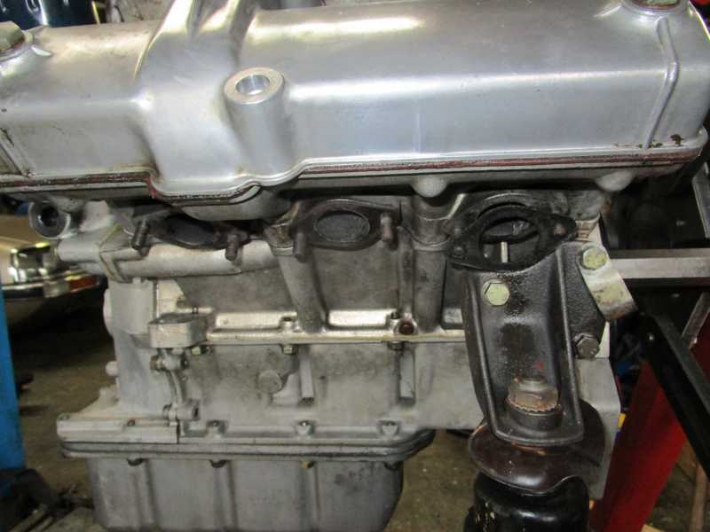

ja späte AT Maschinen und Merak....
3ltr original ZDK nur zur Info....+Ventildeckel beachten:-)

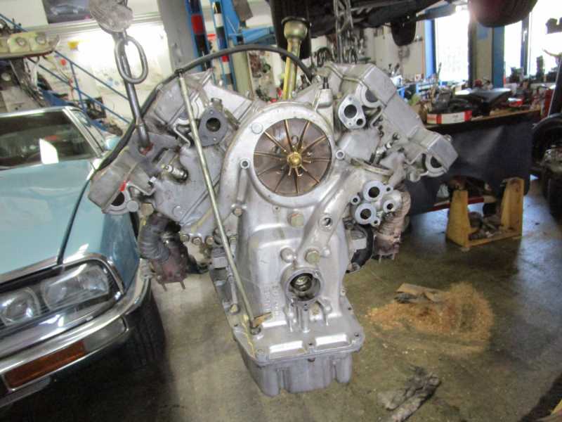

P.Biehl schrieb: PS: Wie sieht denn Dein Wasserpumpenhegäuse von innen aus??? Habe ich da was verpaßt?
Das ist das späte Gehäuse, eigentlich nur beim Merak. Aber auch bei späten AT Motoren. Maserati hat die Gußform wohl komplett überarbeitet. -> Ölkülerflansch, zusätzliche Stopfen am Ölkanal, weniger Material am Wasserpumpengeäuse also nichts wesentliches.
