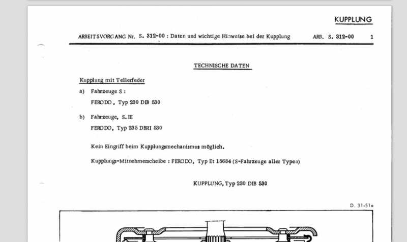

Da muss dann wohl das Getriebe raus. Nun habe ich ihm WHB nachgeschlagen und komischer Weise nix gefunden. Da steht dann immer nur:
Der eigentliche Arbeitsvorgang wird nicht erwähnt. Wenigstens gibt es eine Anleitung zum Ausbau des Getriebes, dem werde ich folgen, und der Kupplungszusammenbau wird eh beim Club bestellt.
Gibt es von Euch Anmerkungen, Ratschläge oder Hinweise, dann bitte los!
