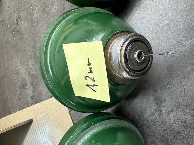

drei Dinge müssen zusammenpassen um die Kugeln zuzuordnen. Zum einen die Bohrung im Stoßdämpfer, die Anzahl und Stärke der dünnen Bleche im Bypass der Stoßdämpfer und der Stickstofffülldruck der Kugel schlechthin. Wenn alles korrekt revidiert wurde ist der Fülldruck auf dem oberen Stopfen abzulesen. Zusätzlich haben die Bördel am Stoßdämpfer Markierungen. Der Fülldruck lässt sich auf einem Federkugelprüfgerät nachmessen ( auf dem Foto ist ein von mir gebautes zu sehen) Die Bohrung lässt sich nachmessen zB mit Bohrern. Leider lassen sich die Bleche nicht kontrollieren weil die Stoßdämpfer eingepresst sind. Die Markierung sieht man auf dem Bördelrand ( ich habe eine Tabelle für DS und SM angehängt )
vordere SM Kugeln haben vorne 40 bar und das sollte auch auf dem Stopfen eingeschlagen sein, eine Bohrung von 1,5mm und 4 Kerben am Bördel.
hintere Kugeln haben 26 bar, eine Bohrung von 1,3 mm und keine Markierung.
Vielleicht hilft das weiter,

Aufbohren bringt auch nichts, da die ja auch unterchiedliche Daempferplaettchen haben - der Durchmesser der Bypassbohrung ist Teil der Identifizierung, nicht das einzig relevante Daempferelement - Til
PS: mit Mittelstopfen habe ich vor Jahren von Petermann fuer meinen CX Break bekommen - ich denke schon, dass er genug original Kugeln hatte (er sagte mal: wie Sand am Meer), und meine mich zu erinnern, dass er diese als spaetere CX Break Kugeln bezeichnete - Citroen hat durchaus Anregungen von externen Quellen angenommen, z.B. die von Petermann zur Einstellung der CX Schwingenlager mit Shims anstatt unterschiedlich dicker Endstuecke - oder Kugeln aus externer Produktion zukaufte, da ja nur noch der CX Break geschraubte Kugeln hatte

Die mit dem Bördel mittig und Vertiefung sind original Citroën und die mit dem Mittelstopfen Nachbau aus den Neunzigern mit gerne defekten Membranen. Belgische. Wird nix anderes bleiben als den SM komplett neu zu bestücken. Auch aufbohren ist riskant wegen Metallspänen.

Die oberste (ohne Vertiefung) ist mit ziemlicher Sicherheit von einem spaeteren CX Break - diese Kugeln gab es nie original fuer DS/SM - ist jetzt halt wirklich dumm gelaufen, da Du ja zumindest 2 gleiche pro Achse brauchst (und natuerlich idealerweise die richtigen!) - viel Erfolg beim Suchen - Til

Spannend, 4 Kugeln 4 verschiedene Pinholes, oder wie man das auf Deutsch nennt
1,2 mm, 1,3 mm, 1,4 mm 1,5 mm Also müsste die mit 1,5 mm für vorne und die mit 1,3 mm für hinten sein. NUR: was sind die anderen für Kugeln? Der "Heinzi" der mir die Kugeln verkauft hat, hat sie mir als SM Kugeln verkauft und bei ihm im Keller war es dunkel und die Löcher sehen ja alle gleich groß aus, wenn man nichts zum messen hat

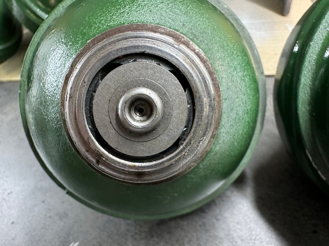

Welche ist jetzt für vorne und welche für hinten???
  • Beiträge: 352
Re: Wie identifiziere ich SM-Federkugeln ?
25 Okt. 2023 18:48
Hallo Andreas
ja, mein Mechaniker hat die Kugeln zu federkugel.de gesendet. Hat von April bis Ende September gedauert und pro Stück € 200 inkl. USt. aufgerieben. Dabei wurden die Kugeln nicht einmal neu lackiert und was genau er alles gemacht hat entzieht sich meiner Kenntnis. Ok die Kugeln waren ziemlich abgerotzt, aber dennoch.
Nun muss ich checken, welche die vorderen und welche die hinteren sind. Ich fürchte, es sind 3 vordere und nur eine hintere

  • Beiträge: 12861
02 Nov. 2016 21:54
Freu mich schon, wenn Du völlig schepps über der Straße mit Deinem SM angehoppelt kommst.
