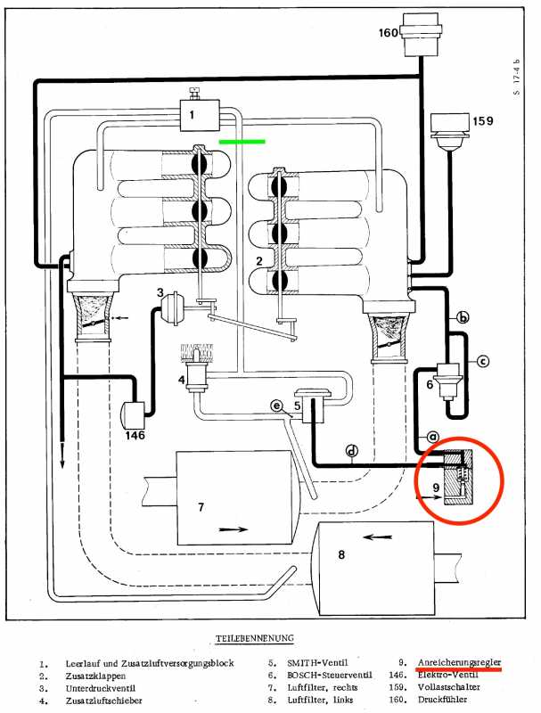

Re: Leerlauf bleibt bei 2000 U/Min hängen
26 Sep. 2018 15:17
OK, hab mich umständlich ausgedrückt. Wenn ich auf die Bremse gehe sinkt die Leerlaufdrehzahl sofort. Allerdings muss ich jetzt immer auf die Bremse treten damit die Lehrlaufdrehzal sich senkt.
Also funktioniert das über Hydraulikdruck gesteuerte Ventil. (Nr. 9) werde ich also mal Nummer 6 testen.
Grüsse Ralph
26 Sep. 2018 10:08
Also eigentlich ist es so, dass die Drehzahl auch ohne Bremsen nach ein paar Sekunden von alleine runterkommen muss. Das wird über den Unterdruck mittels Bosch Steuerventil Nr. 6 gesteuert. Siehe dazu die Prüfschritte im Handbuch 581-1 ab PDF Seite 63.
Der Anreicherungsregler Nr 9. soll diese Zeit nur dann abkürzen wenn gebremst wird.
26 Sep. 2018 00:06
Signal? Elektrisch?
Gar keins.
Im Schaubild das ich oben gepostet habe, siehst bei Nr. 9 einen kleinen schwarzen Pfeil.
Das ist eine Hydraulikleitung dran, wenn du auf den Bremspilz drückst verschließt der
Druck das Ventil für den Unterdruck und der Leerlauf sinkt.
07 Sep. 2018 17:27 - 07 Sep. 2018 17:31
da spinnt vermutlich der Anreichungsregler vom DECEL-System (siehe Abbildung).
Verschliess mal den grün markierten Schlauch, dann ist das DECEL und der ZLS außer Betrieb.
