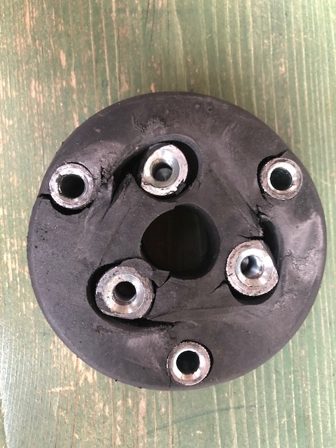

29 Aug. 2019 10:02 - 29 Aug. 2019 10:03
Nur zur Illustration:
Zwei der Gewinde waren bereits weitgehend ausgerissen !

Jörg Knoch schrieb: Ich hatte ursprünglich auch die Pauslstra drin. gg. die Trifelex gewechselt,, weil es die Paulstra nicht mehr gibt.
www.citrosars.nl/product/centrale-as-sta...lkaniseerd-1e-model/
Folgende Benutzer bedankten sich: Jörg Knoch

Guten Abend Erni, darauf habe ich natürlich gewartet, bis jemand so ein Fass aufmacht. Ich hatte ursprünglich auch die Paulstra drin. Und habe nichts, aber auch gar nichts verändert. Somit sollte alles beim alten sein. Wie ab Werk. Der Wagen ist und war unverbastelt. Ich habe lediglich die in die Tage gekommene Paulstra, gg. die Triflex gewechselt, weil es die Paulstra nicht mehr gibt. Sonst nichts. Aber offensichtlich bin ich damit nicht der einzigste. Und ich bin am überlegen, das ganze wieder in seine ursprüngliche Form zu bringen. Siehe Kommentar von Citroenist.

Das eine ist ja die Qualität der Hardyscheiben - das andere was sie leisten sollen oder nicht können:
Richtig eingebaut müssen sie fast keinen Winkelversatz ausgleichen und halten lange....
Position Aggregatträger, Motorlager, Austarien der eiernden Welle etc.
Für starken Versatz sind die nicht gebaut...wollte ich nur mal ergänzen, hatten wir ja schon...
Ich habe übrigens noch die alten Paulstra drin - die fliegen einen nicht gleich um die Ohren wenn der Gummi reisst...

Ja, leider ist mir auch eine der beiden neuen (500km !) Club-Hardyscheiben bei der Ennstal Classic um die Ohren geflogen. Gott sei Dank ohne Schäden zu verursachen. Da wir die an sich guten originalen Scheiben vorsichtshalber auch mithatten war nach 15 Minuten alles wieder in Ordnung, und die alten Scheiben habe ich jetzt, 2 Jahre später, immer noch in Verwendung. An der genauen Ausrichtung der Welle kann es nicht gelegen sein, die war und ist völlig ok.

Bei mir sind die beiden, neuen Hardyscheiben (Zwischenwelle), vom Club, wieviel km weiß ich nicht, bin jetzt zu faul, um auf der Rechnung zu schauen, jedenfalls nicht viel (ca.4000 km), seitlich schon am aufreißen. An den Stellen, an denen die Gummischeiben an den Zahnflansch hinten und vorne, an die Riemenscheibe der Pumpe, geschraubt werden. Hinten 2 Risse, über die gesamte Breite und vorne fängt es jetzt an einer Stelle an. Hinten kann man an einer Stelle schon leicht die einvulkanisierte Hülse, zur Druchführung der Schraube, sehen.
Hat das noch jemand?

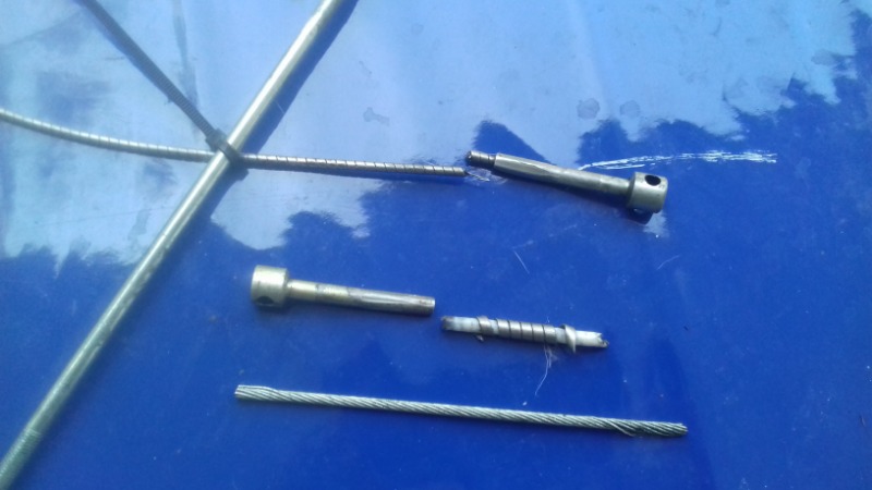

kaputt gehen beide an dergleichen stelle an der die biegebelastung am stärksten ist.vielleicht könnte man federstahldraht verwenden???
Re: schaltzug
27 Aug. 2019 14:18
#39
der obere zug ist von blondeau der untere von SM club 2006. blondeau hat also 3 jahre länger gehalten!
