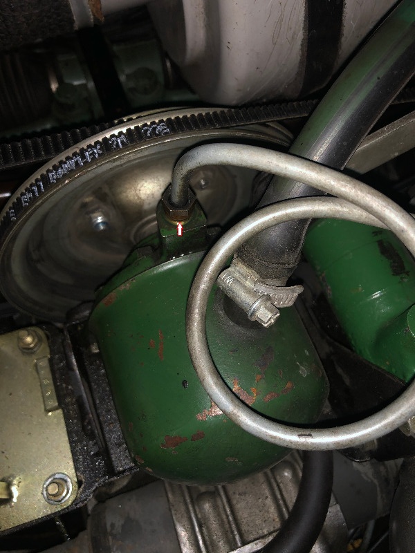

  • Thanks: 16
Re: Hydraulikpumpe überholen oder im Austausch...
24 Nov. 2019 16:42
Oder einfach neue Dichtung? Festziehen (und ja, nicht mit Gewalt) ist sicher der erste Schritt, aber meiner Erfahrung nach selten erfolgreich - mit neuer Dichtung, habe ich noch alles dicht bekommen was vorher geleckt hat - viel Erfolg - Til
  • Beiträge: 1306
24 Nov. 2019 12:53
Wenn es an der mit einem Pfeil gekennzeichneten Stelle undicht ist: Austausch gegen Schlauchleitung mit flächig abdichtenden Verschaubungen mit Kupferringen. Erwerb u.a. beim Club möglich.
24 Nov. 2019 12:20
#37
Hallo zusammen,
am Ausgang meiner HD Pumpe leckt der Flansch, siehe Bild. fest angezogen ist alles (nicht mit Gewalt :)). was tun?
herzliche Grüße
felix
