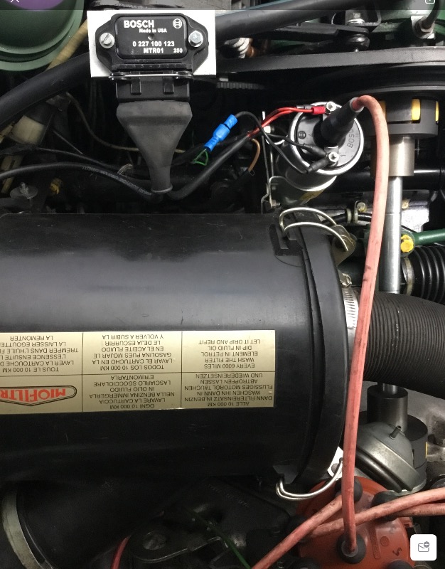

Wenn die Bosch-Zündanlage über das Bosch-Steuergerät 0227100008 geregelt ist, braucht der Bosch-Verteiler 0237406003 KEINEN Unterdruck-Anschluss !!!
Dieser wäre bei Betrieb ohne Steuergerät ggf. zu finden am ersten Vergaser vorn, Richtung Fahrerseite.
@Jürgen: Kauf dir mal oben genanntes Steuergerät, gibt‘s online von gebraucht und hässlich für 100 € bis NOS OVP für 800 € und verkable das nach Andy‘s Plan. Damit läuft der Motor wunderbar weich und rund, bei guter Vergasereinstellung schöner als ein IE !!!

Hallo Andy,
du hast mir vor 2 Jahren freundlicher Weise die ausführlichen Unterlagen geschickt. Die Änderung des
Kabelbaums etc. ist umfangreich und habe mich da nicht rangetraut. Mein Aufbau ist wie bei Rootselaar,
mit Bosch Steuermodul und angeblicher Primärstromregelung und ohne jegliche Vorwiderstände, sprich voll
power beim Anlassen als auch Betrieb mit Zündspule  Bosch 0221122001. Ob das Steuermodul alles richtig
macht ist die Frage.
Fakt Kaltstart und Heisstart kurz nach abstellen perfekt als auch Normalbetrieb.
Bin mit der ganzen Elektronik nicht vertraut, werde trotzdem mal Spannungen und Widerstände messen
als auch Steuerzeiten checken. Neueste 123 Zündung ist natürlich eine Option, wäre aber schade um die Bosch.
Auto stammt aus Italien.
Gruss Jürgen

Die Bosch Zündung war damals schon sauteuer und darum wenig verbreitet. Ich habe das Schema des Kabelbaumes dazu als pdf und andere Unterlagen dazu. Wer die will bitte PM mit Mailadresse schicken. Ohne diese Ergänzungen ist diese Zündung nix. Das richtig zu machen ist eine schöne Winterarbeit.

Ach so stimmt ja du schreibst die Zündung Bosch. Das kann auch die Ursache sein, die habe ich auch drin, dazu brauchst du einen kompletten Kabelbaum. Ich habe dafür gegebenenfalls Unterlagen falls du die brauchst. und schau wirklich nach dem Vor Widerstand, dann müssten zwei so Porzellan Würstchen Zuleitungen vor der Zündspule vorhanden sein.
Was mir noch einfällt: ich kenne eigentlich nur noch einen SM mit der Bosch Zündung. Das ist der frühere Hummel – SM. Hast du etwa den? Müsste ein blau metallic farbiger Vergaser SM sein, mit braunem Leder?

Aber Bosch Zündung ist Merak / nicht original/ ist da eine Startanreicherung / Relais / Vorwiderstand dran ?  Miss doch mal, wie viel Spannung an der Zündspule beim Anlassen anliegt….
