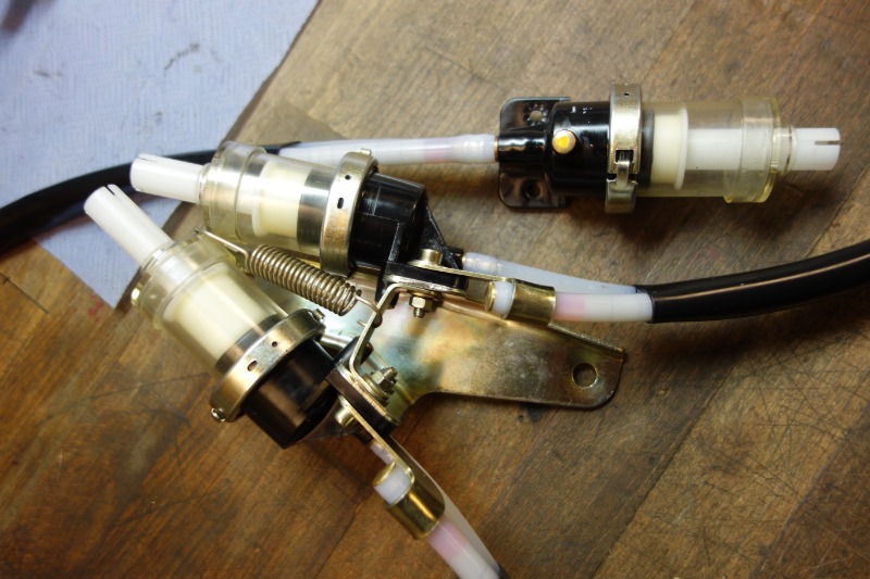

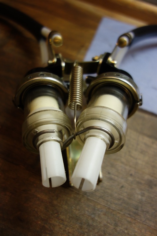

Re: Hydraulische Scheinwerferbetätigung
11 Apr. 2023 14:25
Sehr gut, danke für das Foto, Volker!  (ich meine, es wurde häufiger schon mal hier gezeigt, aber dennoch immer wieder gut)

  • Beiträge: 1306
11 Apr. 2023 10:54 - 30 Okt. 2024 10:45
Letzte Änderung: 30 Okt. 2024 10:45 von VolkerA.
