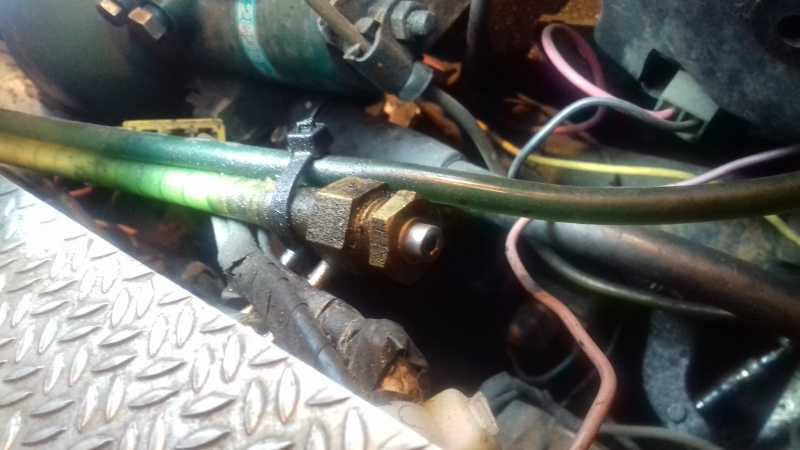

ganz einfach: SM vorne anheben bis zu einem winkel von 45°-das entspricht einer steigung von 100%.für wen das zu kompliziert ist der kann den nehmerzylinder zur entlüftung ausbauen und etwas über das niveau des geberzylinders anheben.bekanntlich steigen luftblasen nach oben!!!!!!!!!!

Das schaut aber eher nach rostigem Nagel aus. Wie entlüftest Du den Nehmerzylinder damit?

auch mit 4 mm schrauben kann man nachfüllen!
