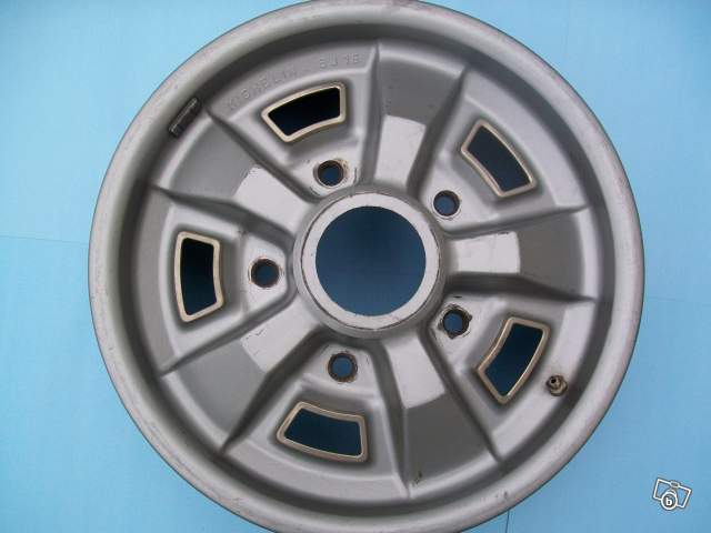

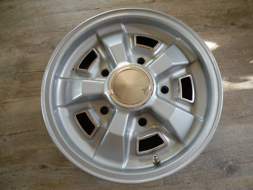

Die erste Serie hat dieses hohe gebogene Horn mit grosse Radius aus den 70ern. Die Nachfertigung vom SM Club de France mit Michelin aus den 90ern hat ein anderes kleineres Felgenhorn.
Anbieter
Citroën ab 1971
Citroën SM Club France ab 1988
Regembeau ab 2014
Zu diesem Bild kann ich nicht viel sagen. Ich vermute, dass es sich um eine Nullserie handelt.
Erste Serie Einsatz 1971 Rallye du Maroq, danach als Zubehör erhältlich
Initiative des französisches Clubs mit Michelin ab 1988 erhältlich im Club
Initiative von Regembeau in Aluminum im RR-Look ab 2014

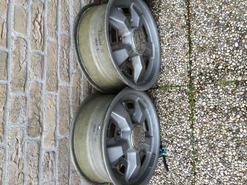

29 Apr. 2016 08:48
Das ist Serie 1 aus den 70igern.
Sind eigentlich die Preise stabil oder durch die Aluimitate im Preis gefallen?
Es wurde mal bis zu 8-10T Euro verlangt für einen Satz.

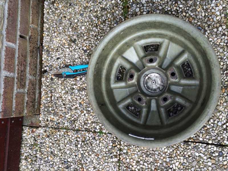

Resine Renforce Felgen
28 Apr. 2016 10:42
Zum Verkauf: 4 sehr schone Resine Renforce Felgen (Michelin)
