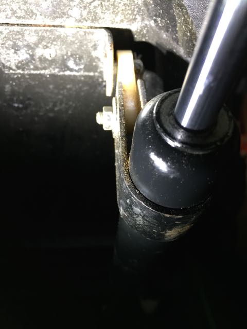

Re: Gasdruckdämpfer Heckklappe
25 Feb. 2019 12:09
Rene schrieb: Geht bei euch die Heckklappe dann von alleine auf beim Öffnen? Bei mir haben die neuen Dämpfer nämlich nix gebracht.
Ich habe mich, soweit ich mich errinnere, einer Forumsaktion angeschlossen und zwei Gasdruckfeder für den Kofferraum gekauft. Das ist bestimmt 2-3- Jahre her.
Heißen die eigentlich Gasdruckdämpfer oder Gasdruckfeder?
Bei mir sind die viel zu schlapp und bekommen den Deckel nicht hoch. Es steht 200N darauf, glaube ich.
Geht bei euch der Kofferraum von alleine auf? Ich kann gar nicht den Deckel schnell aufmachen, weil ich das gegen die Feder/Dämpfer drücke. Mich nervt das voll.
Welche gut funktionierenden habe ihr?
Beste Grüße René

Die Schelle sitzt ganz FEST! Nur das Plasteteil bewegt sich. Sonst klemmts und kleppert.

...Richtig, wenn Du die passenden Schrauben nicht hast, kannst du auch Schrauben mit selbstsichernden Muttern nehmen und ein wenig locker verschrauben (Beweglichkeit der der Schwenkbügel) Die Schellen sind nur da, um die Ablage auf abstand zur Gasfeder zu halten, wichtig ist, das die kleinen Schwenkbügel sich frei bewegen können. Axial sind die Federn absolut stabil.

Super, ich danke euch. Das ganze muss also beweglicher sein mit den richtigen Andy-Schrauben. Die Schelle kann sich also dann seitlich auch leicht bewegen? Aber längs passiert das wohl nicht, ist aber trotzdem verschiebar?
Ich kontrolliere das mal bei mir.
Danke euch
24 Jan. 2017 14:18
Nein, ist von einem Schlacht-SM, Andy.
Lohnt sich nicht, da ´was wegzureinigen.

m.E. sitzt die Schelle auf dem Foto unten zu weit Richtung Dämpfer und müsste weiter nach hinten geschoben werden.
Fotos: Vom Fahr- Sm oder Schlachtauto? Wenn ersteres, sollte man mal die Stockflecken wegmachen, also gescheit reinigen.

Das ist genau wie du schreibst:Der Dampferkörper verschiebt sich während des Schließens aufgrund seiner Befestigung. Deshalb sind an den Schellen am Dämpferende Richtung Kolbenstange diese auf dem Foto erkennbaren kleinen Zwischenstücke, welche ein Schwenken der Schelle ermöglichen
Sind die fest verschraubt oder fehlen, muss es klemmen...

Nein, Rene, Du hast Dich gar nicht unverständlcih ausgedrückt.
Sondern ich habe nicht genau gelesen, klar hast Du von Hutablage gesprochen.
Hier also mehr Bildchen von der anderen Seite der Dämpferstange, so wie es bei mir aussieht - Andy, verzeih´!

Es geht rein um die richtige Position der Schelle am Dämpfer und die des Plastestücks mit den 2 Löchern. Die Schelle sitzt relativ weit oben am Ende des Dämpfers. Rest ist Probieren. Die Schelle muss fest sitzen, und man benötigt diese gestuften Schrauben.

Aber ich meine die Befestigung der Hutablage am Dämpfer. Die Stelle mit der Schelle und einem Ausgleichstück aus Plastik.
Da die Hutablage und der Dämpfer an unterschiedlichen Stellen gelagert sind kommt es bei Bewegung zu Verspannungen.
Ich bau am Besten die Hutablage mal ab und kontrolliere das Verhalten bevor ich falsche Rückschlüsse ziehe. Meine Dämpfer drücken die Klappe nicht hoch, ich muss immer gegen sie drücken. Aber sie behalten die Klappe oben.
