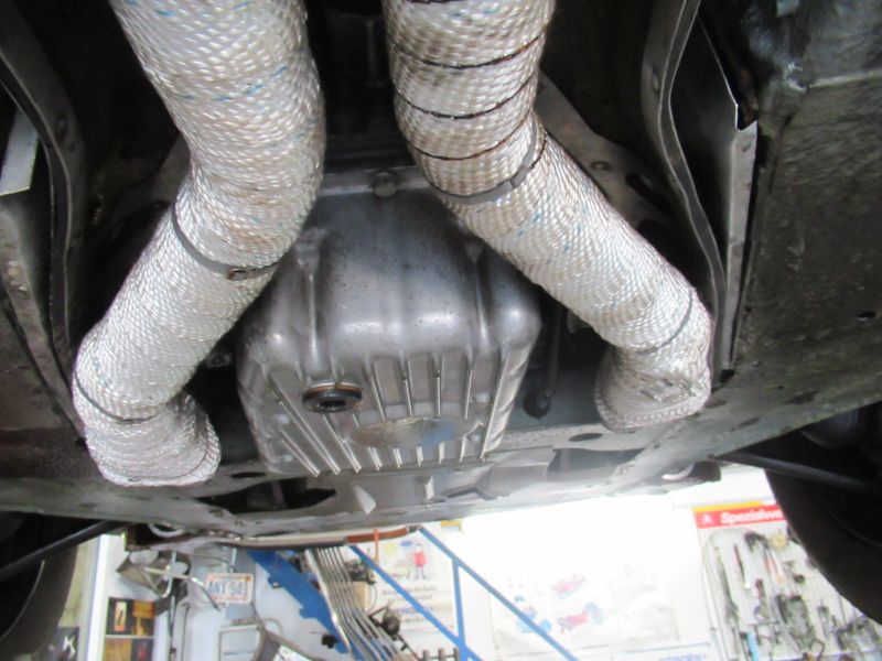

Re: Motor 3.0
01 Aug. 2019 18:00
die Laufmeter Band weiß ich nimmer. Darfst halt ein nicht zu breites kaufen, ich hatte glaub ich 25 oder 30mm. Hat z.B. ISA Racing. Das ist wenigstens nicht ganz so kreberrregend wie Chinaware, die beim Wickeln böse ausstaubt mit Fasern.
Und brauchst ne LIGAREX Zange mit Band zum Sichern. Bänder doppelt legen.
Und Du solltest auch die oberen Krümmer mit wickeln.
Es macht tatsächlich ganz schön was aus! Die Hitze verlagert sich weiter nach hinten, der U- Schutz überm Quertopf fängt anfangs dann das Miefen an. Aber wurst. Ich halte das für eine gute Maßnahme, die ich bei allen Autos gemacht habe.
Ist aber so, dass man, beim Wickeln von Stahlauspuffteilen deren Oberfläche durch die Glut, die Faser und evtl Wasser irgendwie verglast. Wird also hart. Aber macht nix.
  • Beiträge: 758
Re: Motor 3.0
01 Aug. 2019 11:44 - 01 Aug. 2019 11:45
volker schrieb: Zylinder 5 :-)
Unabhängig vom 3.0 habe ich direkt mal eine andere Frage zu dem auf dem Bild zu sehenden Hitzeschutzband um die Abgasstränge. Ist eine Wirkung durch Einsatz dieser Bänder gut spürbar? Also bietet es sich an dies als wirksame Massnahme einzusetzen um die Temp. im Motorraum niedriger zu halten? Ich nehme an Wasser und Rost darunter ist durch die Hitze und sofortiges verdampfen kein Thema? Wieviel Meter sind da notwendig?

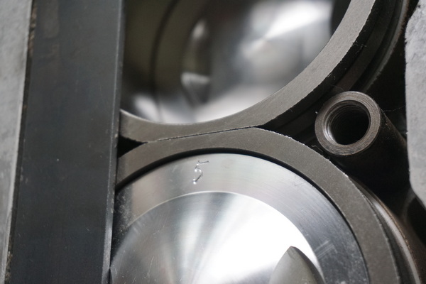

  • Hans Joswig
  • Hans Joswigs Avatar Autor
  • Beiträge: 64
Re: Motor 3.0
30 Juli 2019 23:39
Es geht da ganz schön eng zu zwischen den Zylindern. Als ich das zum ersten mal gesehen habe: uuh WTF? Aber offensichtlich funktioniert das bestens.
Re: Motor 3.0
29 Juli 2019 07:12 - 29 Juli 2019 07:13
.... genau meine Meinung dazu. Ergänzend:
SS = 220 PS, /3 Liter = 76 PS/ Liter, eigentlich eher 77, weil 2.965... oder so, nicht 3000.
Ferner hat das Teil die größten Ventile, die ich für so einen Motor kenne, der Weg zu
Turbo oder 4Ventil ist eindeutig notwendig, größer ging es nimmer, man muss mal überlegen, was da mechanisch bei 6000 rpm oszilliert ...
Was mich interessieren würde - warum, meinst Du, sieht der 3.0 innen anders aus- Wandstärke der Laufbuchsen ?

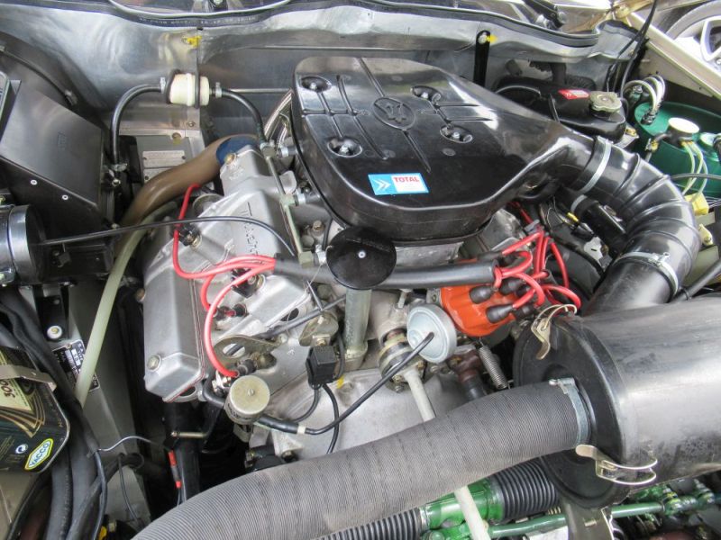

Das ist das WEBER- Ventil, das im WHB auch bei den Vergasern gut beschrieben ist.

19 Juni 2019 22:20
Danke! Bei derzeit noch kleinem aber deutlichem ‚Loch‘ beim Beschleunigen im unteren Drehzahlbereich braucht der 114.53.30 wohl hierfür die Frühverstellung der Zündung über die Unterdrucksteuerung. Ich meine, irgendjemand sagte, an meinem BOSCH ZV wäre die Dose nicht in Ordnung.
Welche wäre die richtige für den ZV für den besagten Motor? Nr. 1237121995 oder 1237122617 ?
Was ist bei dem weißen SM da im Schlauch noch für eine kleine Dose vor dem Zylinderkopf zwischengesteckt?
  • Beiträge: 12914
Re: Motor 3.0
19 Juni 2019 21:04
Mathias- Frage Anschluss Druckdose am ZV Bosch. Die deucht mir auch äschnordisch- bei meinem 3.0BW ist der Schlauch unten am anderen Stutzen dran. Die Dose hat 2 Anschlüsse, jenachdem, wo gesaugt oder gedrückt werden soll, oddr?

Re: Motor 3.0
18 Juni 2019 23:13 - 18 Juni 2019 23:20
Im Bild von Volker sieht der aufmerksame Betrachter Ventildeckel mit 6 Schrauben, und eine rote Verteilerkappe, die der eines BOSCH Zündverteilers verblüffend ähnelt.
Überaus interessant finde ich hier den Anschluss der Unterdruckdose des Zündverteilers...
Dazu würde ich gerne eine Frage stellen...
Letzte Änderung: 18 Juni 2019 23:20 von MaTHias.
