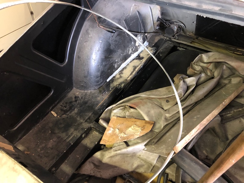

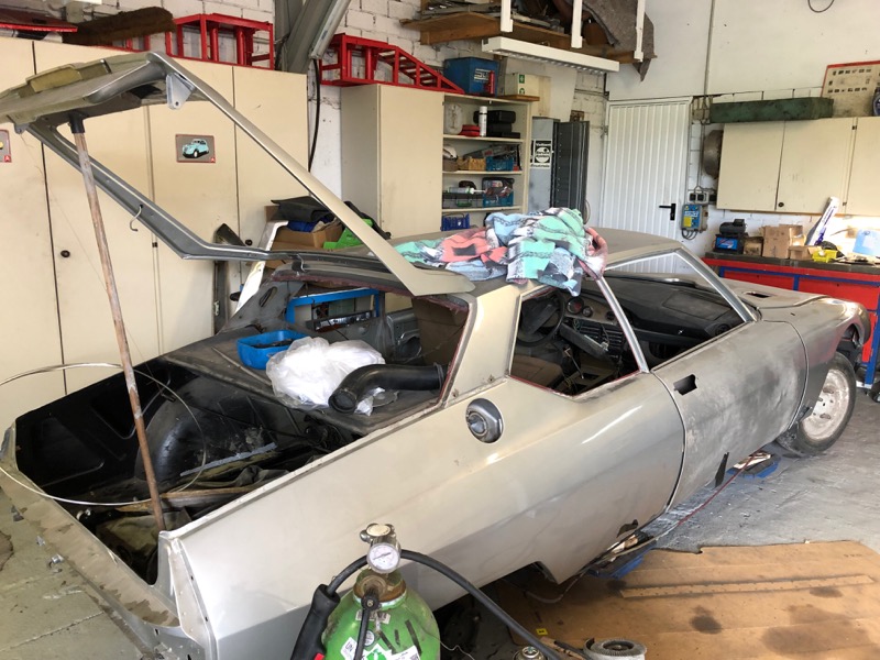

… das klingt logisch, die Delle war aber im oberen Bereich im Radkasten, die Schweller auf der Seite sind jungfräulich … auf der anderen Seite haben wir ein Blech eingesetzt und damit eine alte Reparatur verschönert …

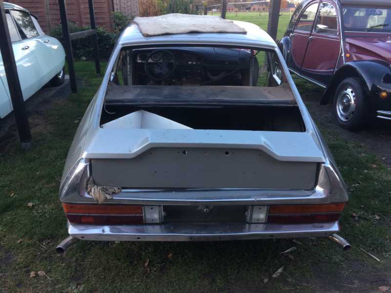

… geht Sie dahin … Herr Frers hat den Wagen auf Federn gestellt … so kann er ohne Motorkraft beim Lackierer bewegt werden, das schont den Motor

Delle am Schweller von außen nach innen ist meist in der Kurve an einem Poller o-ä. hängen geblieben.
Scheint ein früher Versager zu sein. Oben auf dem Heckblech, da wo die Haubenkante aufschlägt, fehlt das Halteblech für die Stoßstangenkante, das später eingeführt wurde. Hält die Stoßstange unten, so dass die Heckklappe nicht drauf aufschlägt. Vielleicht noch machen! Habs glaub ich mal in eienr Clubzeitung geschrieben bzw könnte im WIKI sein.

Nach langer Zeit gibt es Neuigkeiten von der Instandsetzung meines SM ... am Samstag geht es zum Lackierer ... ein neues Kleid in AC318 ... Bilder folgen bald. Als Update zwei aktuelle Fotos ... neben dem Radhaus war eine Deformation, die beseitigt wurde und ein weiteres Blech wurde im Schwellerbereich eingesetzt .... die Beule ging von außen nach innen, hat jemand dafür eine Erklärung ... nur mal so aus Neugier? Beste Grüße an alle Leser ...

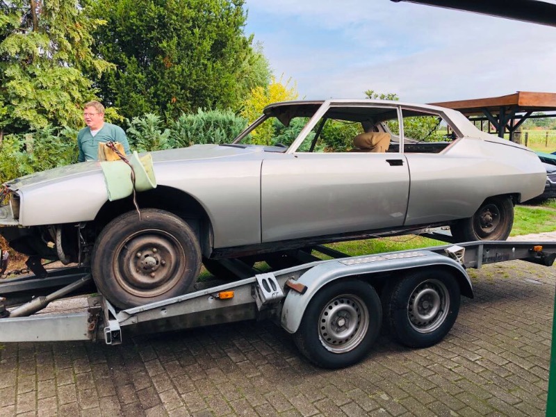

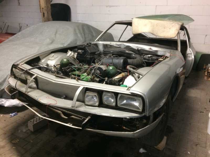

... und noch ein Nordlicht.
24 März 2017 07:06 - 26 Juni 2019 18:53
#39
Ein herzliches "Hallo SM Freunde" aus Oldenburg
... mein Name ist Carsten Hansen, seit 10 Jahren Apotheker in Oldenburg. Ich schwebe nun schon einige Jahre mit meiner ID19 (1967), vorher D Super 5 durchs Land. Meinen SM habe ich im letzten Jahr in der Nähe von Oldenburg gefunden. Ein Zufall ... ein glücklicher Zufall ...
Sie stand mehr als 20 Jahre eingelagert und betreut in einer Scheune von Gerold Frers, einer Leuchte in Sachen Citroen, dessen Kenntnisse und Leidenschaft die Meine möglich machen. Mein SM ist eine 71er, 2.7l Vergaser, 3 Vorbesitzer, deutsches Fahrzeug mit original Motor, original Brief und allen Plaketten. Die Zeit der Lagerung ist nicht spurlos an Ihr vorbei gegangen. Geblieben ist aber ein wunderschönes Fahrzeug, kaum geschweißt und in rostfreiem Zustand. Die Originallackierung existiert leider nicht mehr. Ursprünglich in AC318 lackiert, ist Sie nun in Silber. Zurück auf die Straße ist nun die Devise. Zur Zeit ist mein SM ein Puzzle aus 1001 Teilen/Träumen ... in diesem Jahr heißt es Teile sichten und vorbereiten, im Herbst und Winter soll Sie zusammengebaut werden, um im Frühjahr 2018 wieder zu erstrahlen ... anbei eines meiner ersten Bilder, kurz nach der Entdeckung :) ...
Es gibt bereits eine Fortsetzung ... zunächst hat Herr Frers das Kraftstoffsystem gereinigt und den Motor zum Leben erweckt ... siehe da, sie stand in der Hydraulik ...nach mehr als 20 Jahren alles dicht und funktionstüchtig ... die ersten Runden auf dem Hof sind schon gefahren ... nun ist Sie wieder aufgebockt, die Elektrik wurde repariert und in den nächsten Wochen wird der Motorraum gemacht ... vielleicht bekommt Sie dann ein hübsches neues Kleid in AC318.
