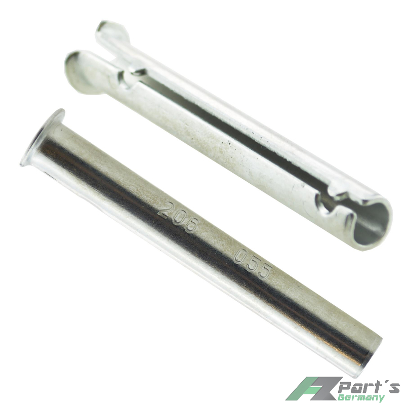

Bei meinem SM war der Lagerbolzen für das Zugband an der Fahrertür plötzlich verschwunden. Damit öffnet sich die Tür fantastisch aber viel zu weit. Nun wo bekomme ich den Lagerbolzen 7S 5 408 286 T (S 841-279A) her? In unserer Ersatzteilliste ist der leider nicht aufgeführt. Aber der Ammersee Andy hatte alle nötigen Infos auf Lager. Welche Größe und wo bestellen. Einen einzelnen solchen Lagerbolzen kann man nicht bestellen, Mindestabnahme sind zehn. Nennt sich auch DIN ISO 8752 Spannhülse Federstahl blank. Ließ sich problemlos einbauen, ich hab jetzt noch 9 (neun) solche Spannhülsen. Passt perfekt. Wer also solche Spannhülsen braucht kann mich gerne kontaktieren. Hab kein finanzielles Interesse. - Ach ja: und das schreckliche Knacken, das hier auch schon beschrieben wurde ist maximal zurück gegangen. Am liebsten würde ich jetzt jeden Tag die Fahrertür auf und zu machen, weil die jetzt richtig "harmonisch" schließt und das Knacken praktisch weg ist. Andy sei Dank!

Zunächst ist das mit dem Fett schon mal ne Sache für denStangenteil der Bremse, der in die Türe geht. Der wird da zwischen 2 Stahlrollen durchgepresst. Also mal hier von der Türvorderseite auch Sprühöl nei, damit die Rollen laufen, und anschließend die "Stange" fetten.
Da Cit den SM wider alles Erwarten und entgegen den Gerüchten der Fachliteratur weiterentwickelt hat: Die späteren SM haben an der Doppellasche der A- Säule KEINE Bolzen, sondern einen sogenannten Spannstift, der eingepresst wird. DIN 1481, Durchmesser und Länge bitte messen am Auto, und nicht wieder fordern, dass ich ne Handvoll für lau aus meinem Lager raussuchen soll. Da knackt dann nix mehr, da alles ziemlich aus Press- Sitz ist.
Spannstift ist ein Hohlbolzen aus Federstahl, der längs geschlitzt ist. Schaut im Web mit der DIN- Nummer.
Melde mal, ob es was bringt, wäre für andere SM- Besitzer auch interessant.

Knacken beim Türöffnen
24 Apr. 2019 15:15
..... meine Fahrertür knackt so entsetzlich beim Öffnen, dass sich alle umdrehen :woohoo: .
Soweit ich das sehen kann, liegt das an der ausgeschlagenen Führung des Türbandes an der A-Säule.
Meine Idee ist jetzt einen neuen Stift zu drehen (dicker als vorher) und die Bohrungen etwas zu erweitern, so dass die Passung wieder besser ist.
Wie habt ihr das Problem gelöst?
