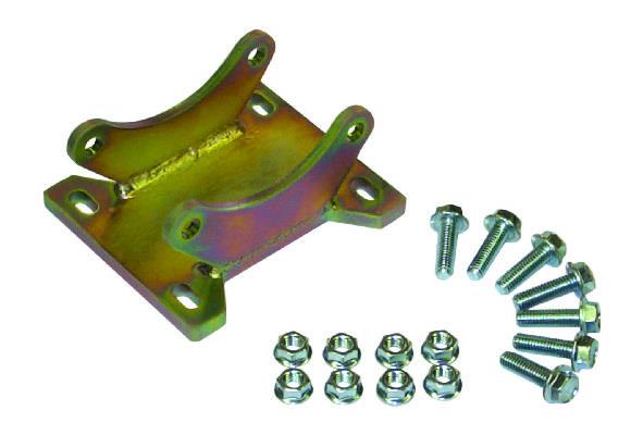

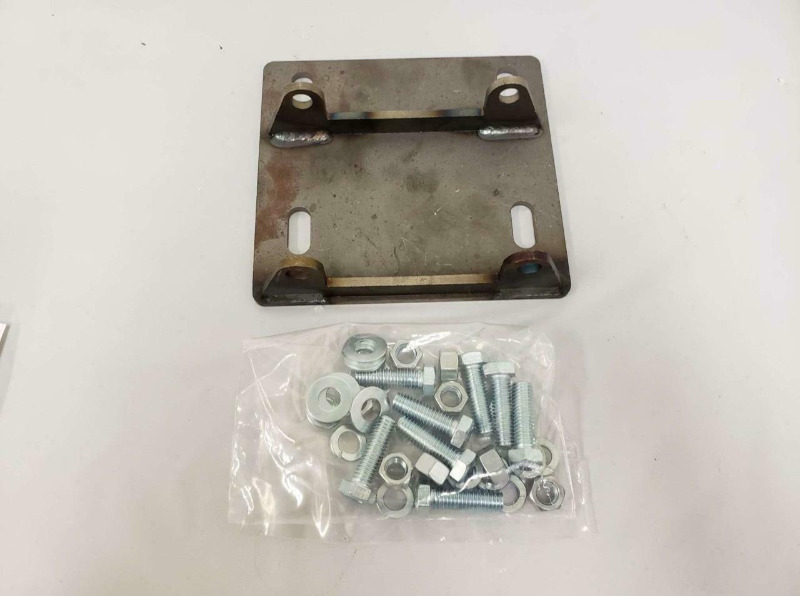

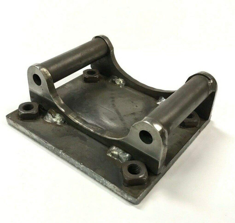

Ich möchte das Thema noch mal aufwärmen.
Welche auf dem freien Markt erhältlichen Adapterplatten passen im SM? Es gibt da diverse aus USA, meist identische Platten, aber auch ein paar Abwandlungen. Teilweise bekommet man die wohl auch hier, ich habe nur von einem SM-Schrauber gehört daß sie nicht recht passen und die Lage der Riemenscheibe nicht ganz fluchtet. Wobei ich das nicht ganz verstehe, weil sie ja eigentlich die Befestigungspunkte eines York nachahmen...
Das sind meist Platten mit zwei Winkeln oder winkelartigen Aufnahmen, hier mal stellvertretend für diverse ebay-Angebote:^. Speziell die oberste Version ist stark verbreitet, mal natur, ,mal schwarz lackiert oder gepulvert:
Dann gibt es noch Vertreter der Spannbogenklasse, die stelle ich mir montiert aber recht hässlich vor:
(Hier die Version bei Cyril Sars)
Das Angebot von Heidrich und Schüller kenne ich - suche gezielt eine preisgünstigere frei käufliche Alternative.
Danke!
Gruß Michael
