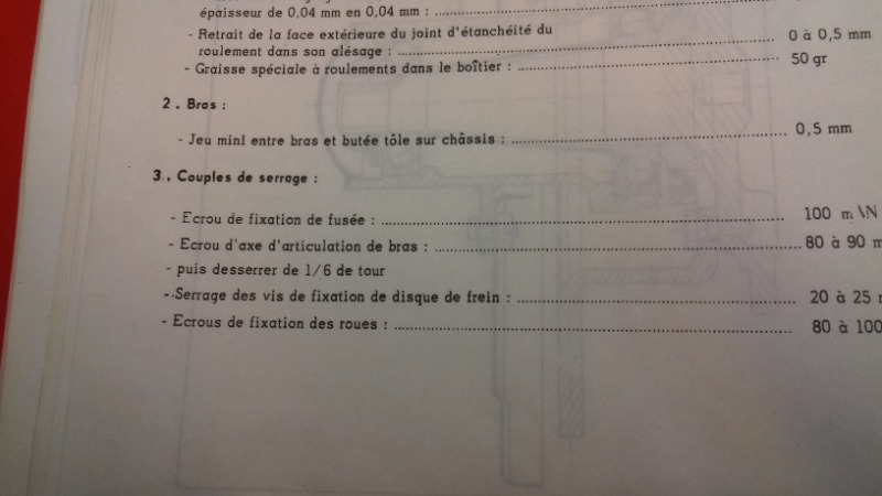

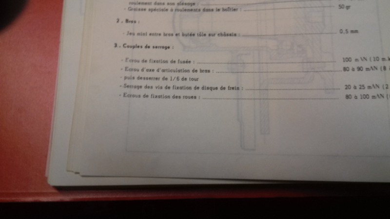

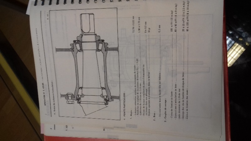

ich habe mich also um das andere ende gekümmert!!ohne es gleich zu merken!!
Re: Nachschmierung Lager hinterer Schwingarm
28 Aug. 2020 14:18
ja so ist es!
28 Aug. 2020 14:16
es wurde hier offensichtlich die begfestigung des achsarmes mit der befestigung der nabe verwechselt!!

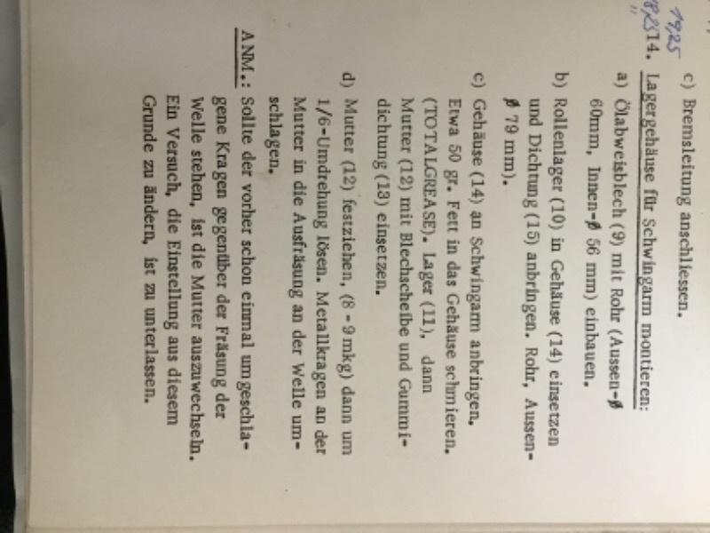

Handbuch Nr.581 Band lll
Mir wäre spielfrei auch lieber.

in meinem whb steht mutter mit 10 mkg festziehen und dann halteblech umschlagen.

Lt. WHB wird die Mutter mit 8..9 mkg festgezogen aber dann 1/6 Umdr. gelöst, dh nicht vorgespannt.
Die Lager sind präzise aber eine Vorspannung erfordert P5 Grad und entspr. IT Grade
der Form und Postionstoleranzen. Eine Vorspannung würde bedeuten, dass vielleicht 2 Rollen
90% der Last tragen. Jetzt fachsimpelt der Wälzlagerfachmann zu später Stunde
Jürgen
