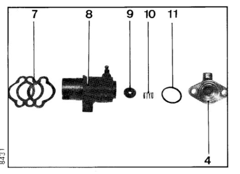

Ersatzteilkatalog sagt:
Feder 11,1 mm Durchmesser, 4 Windungen
O-Ring 27,7 mm x 2,7 mm
Viel Erfolg
Viel Erfolg

Ringdichtung (11) des Kopfes von Zylinder (4) für die Nockenbremse
10 Juli 2025 11:21 - 10 Juli 2025 11:22
Hallo aus Griechenland. Von Österreich nach Griechenland lief die Fahrt perfekt. 2.000km ohne irgendwas. Frisch gefüllte Klima hat brav gefunzt. Auch hier in Griechenland diente der SM hervorragend auf den holprigen Strassen!
Leider ist aber nun die Ringdichtung des Kopfes vom Zylinder für die Nockenbremse geplatzt. In meiner Wühlkiste war ein irgendwie passender O-Ring, der nach der Reparatur kurz
funktionierte. Bei der Reparatur fiel mir auf, dass die Feder (10) gar nicht verbaut war. Ich würde gerne einen richtig passenden O-Ring erwerben, und auch die Feder. Ich habe es nur bis jetzt nicht geschafft, die korrekte Dimension des O-Ringes herauszufinden.
Ich bitte um Hilfe, um meine Raketensänfte wieder flott zu kriegen!
Frage: Welcher O-Ring und woher? Welche Feder und woher?
Bitte um Rasche Hilfe oder Auskunft!
Best (Urlaubs)Grüße,
Irmin
Irmin
