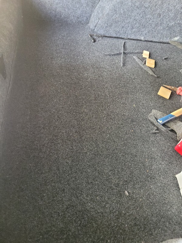

Hier noch ein Foto vom glatten Kofferraum
Jürgen

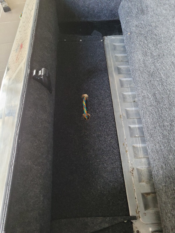

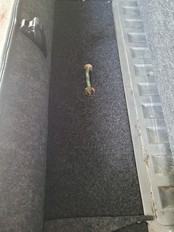

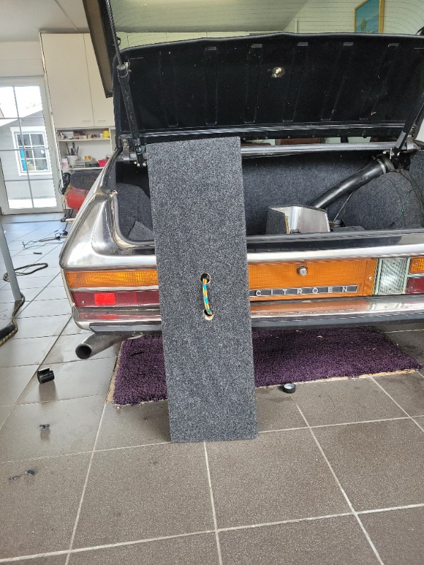

ich habe mir ein 6mm Sperrholzbrett mit den entsprechenden Maßen geschnitten, in der Mitte mit der Lochsäge ein Fingerloch gesägt und das Brett mit dem Original Kofferraumfilz bezogen. Den Filz habe ich im Loch sternförmig eingeschnitten und nach innen verklebt dadurch ist kein Holz sichtbar. Da ich eine Westfalia AHK habe legt sich das Abdeckbrett hinten auf das innere Gegenlager der Kupplung und nach vorne habe ich 2 Puffer mit passenden Höhenmaß montiert das ein glatter Boden entsteht. Durch das genaue Maß und der Filzverkleidung sitzt die Abdeckung schön stramm und federt nicht durch.

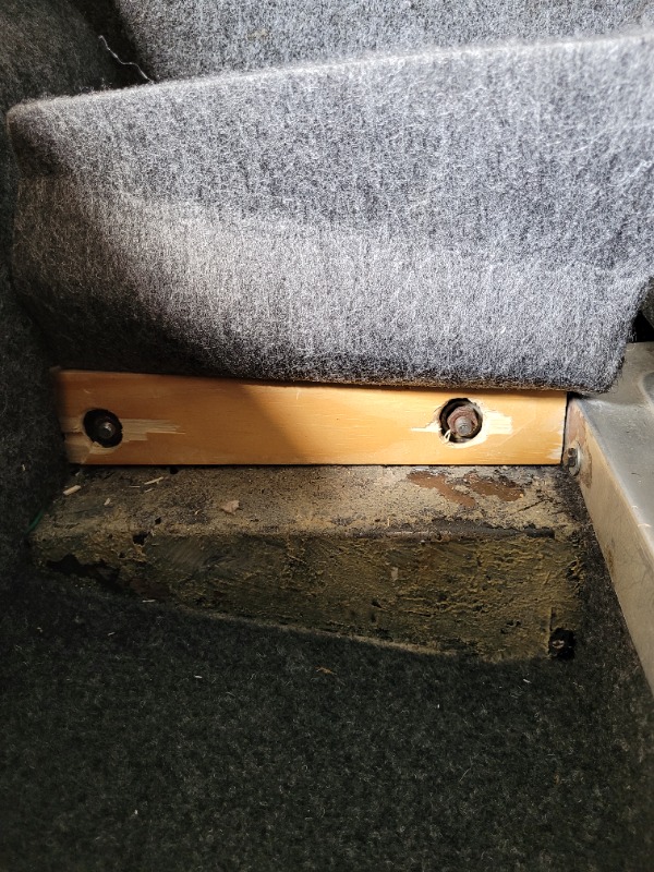

Der Filz ist rundrum geklebt.Das Holz im Kofferraum ist einvorläufiges Provisorium

    81.lang mit Bezug 23.5 breit mit bezug.Solte aber variabel sein da meins sehr stramm sitzt.Zwei Fichtenbretter zusammen geschraubt .Insgesammt 3.5 cm hoch.Mit Bezug sind es 4.00 cm.Das grosse Brett sollte noch einen Stöppsel von einem cm haben weil es hinten abfällt.
