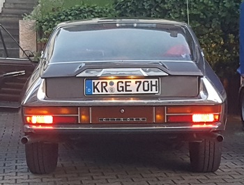

citroenist schrieb: Mein SM hat hinten natürlich LEDs verbaut, die leuchten sehr wohl rundum und man fühlt sich richtig wohl damit ! Es kann gar nicht hell genug sein !
...da muss ich widersprechen: bisst Du mal hinter jemand hergefahren, der Vergessen hat seinse Nebelschlussleuchte auszumachen? Das nervt extrem.
Als Rücklichter sind die Dinger weniger hell als eine Nebelschlussleuchte, aber deutlich heller als eine herkömmliche Birne, als Bremslichter sind sie allerdings eindrucksvoll, aber das soll ja wohl so sein. Die Stromersparnis ist zwar beachtlich, aber damit hatte ich bei meiner 58er Ente und dem 15/6 mehr Freude als beim SM und dem DS Cabrio Usine mit den Wechselstromlichtmaschinen. Wenn man nämlich alles konsequent tauscht (auch die Blinker) kommt (vorläufig) auch ohne Scheinwerfer einiges an Stromersparnis zusammen. Bei den Blinkern muss man nur aufpassen, dass sie nach dem Tausch noch ordnungsgemäß arbeiten.

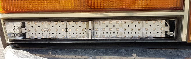

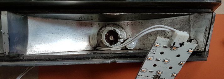

Rücklicht/Bremslichtkombi
Für beide Lichter habe ich Peters Matrix LED-Modul genommen.
www.leds.de/led-matrix-warmweiss-2700k-1...eds-140lm-52815.html

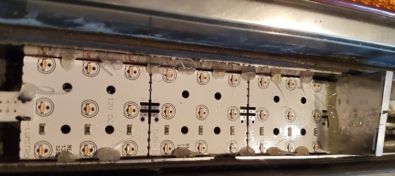

Die Höhe mußte leider per Blechschneidemaschine (Dremel) angepaßt werden. Vorteilhaft ist die optionale Steckverbindung plus Kabel welches man durch die
Entlüftungsbohrung schieben kann.
Meine Rücklichtkästen waren eh durch den Wandel der Zeit an manchen Punkten irreparabel beschädigt, so daß sie sich als (Dauer)Prototyp für diese Bastelei anboten.
Gewindeaufnahme zerbrochen, Verspiegelung hinne, Lampenfassungen verbogen, etc.
Die LED-Leisten wurden nach Redneckmethode mit Heißkleber im Kasten fixiert.

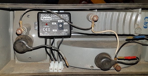

Um die Rücklichter etwas zu dimmen wurde ein DC/DC-Wandler vorgeschaltet und die Bordspannung auf 8,5V runtergeregelt.
Um beim Bremsen dann die vollen 13,X Volt anliegen zu haben kam eine Doppeldiode zum Einsatz
d.h. gedimmte Rücklichter mit 8,5V
Und alle 114 LEDs mit voller Leistung beim Bremsen.
Die nächste HU kommt bestimmt. Originale Ersatzkästen liegen zur Not bereit.
Die Verkabelung mit den 3mm Rundsteckern blieb unangetastet. Alle LED-Kabel und Kabel zum Wandler wurden mit männl. 3mm Steckern versehen.
Rückrüstung daher innerhalb 15min möglich.
Letzte Änderung: 26 Juni 2019 05:41 von KR-GE-70H.
