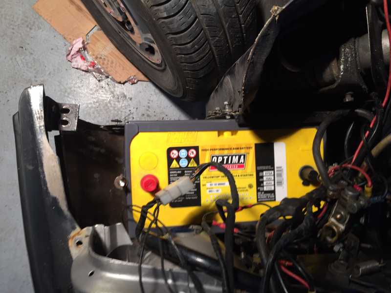

Die 55 AH Yellow Top habe ich auch schon mehrmals eingebaut, die ist super. Wem die zu teuer ist, der kann auch eine Varta AGM für 129 Euro kaufen mit 70 AH,
die müsste es eigentlich auch tun.Bei der YT kann man im Herbst den Strom abstellen, und weiß im Frühjahr, dass der SM anspringt, ohne Nachladen oder Starthilfe. Wer so eine
Batterie hat, kann seine Starthilfekabel verschenken, er braucht sie nicht mehr.....es sei denn er will einem Anderem Starthilfe geben.......

In 2017 habe ich den Optima Redtop durch sein grosse Bruder Yellowtop ersetzt. Der Redtop hat 20 Jahren ohne Probleme funktioniert aber ohne Klima weil der Kompressor kaputt war. Der Yellowtop passt gerade obwohl mann den Rahmen etwas zurecht biegen muss und etwas vom der Batterierand abschneiden muss. Seit 2017 funktioniert auch der Klima wieder. Kosten Yellowtop etwa 250 Euro.
