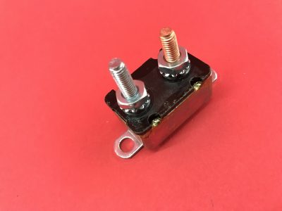

Diese omiösen Dinger heißen 31 und 32 im Schaltplan. Rot geht zu dem Relais (#33), welches die Kühlerventilatoren anschaltet. Gelb geht zu dem Relais (#34), welches - bei eingeschalteter Zündung - Spannung für die Innenraumlüftung und die Fensterheber zu Verfügung stellt.
Eine Quetschverbindung gibt es eigentlich nicht an den Sicherungen. Wahrscheinlich meinst du die Ringkabelöse zum Anschrauben. Die Thermosicherungen gibt es auch noch neu zu kaufen. Hat bestimmt der Club oder wie hier das Bild bei Citrosars.
VG Jan

habs gefunden, war tatsächlich eine Quetschverbindung an den "selbstheilenden" Sicherungen. Ausserdem Kabel komplett oxidiert. werde ich wohl neu ziehen müssen. Wie heissen dise ominösen Dinger eigentlich im Schaltplan? An diesem Kabelbaum das von diesen Sicherungen zur Lima führt ist auch ein gelber Stecker. Wo führt der denn hin? Bin nicht so ein Held mit Schaltplänen :-( . Rot geht wohl zu den Kühlventilatoren...
Grüsse Ralph
