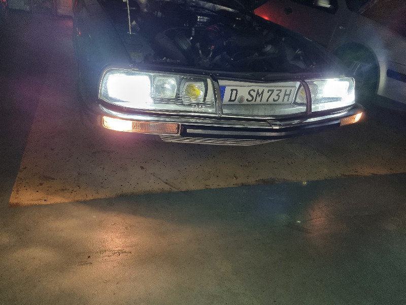

Funktioniert!

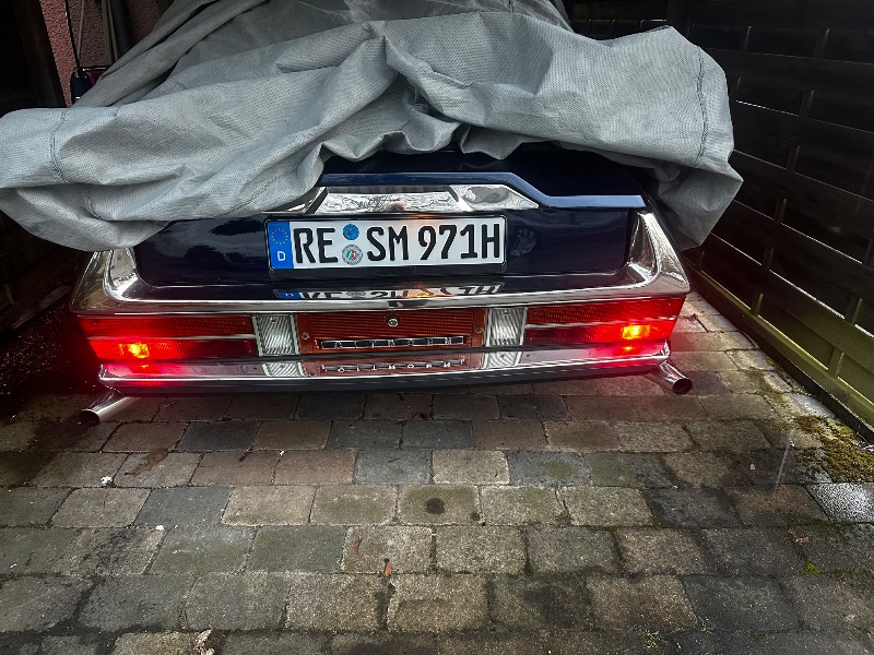

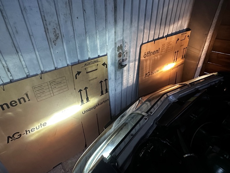

Re: H1led
27 Feb. 2025 19:54 - 27 Feb. 2025 20:09
      Ich denke den Unterschied kann man sehen.
Letzte Änderung: 27 Feb. 2025 20:09 von Brauny67.

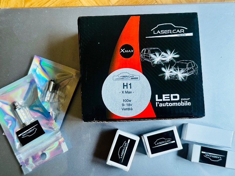

die kompletten Sätze für außen und für innen sind natürlich recht teuer (400€) das liegt auch an den Scheinwerfern (6x H1). Das braucht man ja nicht. Die Rücklichter und Bremslichter gibt es auch rot leuchtend und machen so ein gleichmäßiges Licht hinter den Gläsern.
Ich habe mir die LED‘s in die Tachobeleuchtung und in die Temperaturanzeigen gebaut und kann endlich die Skalen im Dunkeln gut ablesen. Der Einbau ist etwas fummelig da man sie mit richtiger Polarität einstecken muss. Ein Probeanschluß ist vor Tacho-Einbau unbedingt nötig.

Re: H1led
13 März 2024 19:26
ich habe sie mal in Lyon gekauft für 64€ das Paar. Lichtausbeute ist super.
Jürgen

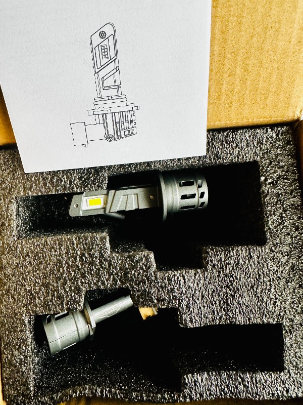

13 März 2024 16:37
Ich habe Osram gekauft. Ich glaube, dass nur Lampen mit einem anständigen Kühlkörper als Abblendlicht taugen, die kleinen ohne Kühlkörper sind bestenfalls für kleine Nebellampen tauglich. Ich habe noch nix eingebaut, muss noch einen Steckeradapter für die Plus-Leitung basteln. Ggf. zeige ich was, wenn das fertig ist.
Dass die nicht in Bulgarien auf die Straße dürfen, habe ich zur Kenntnis genommen.
