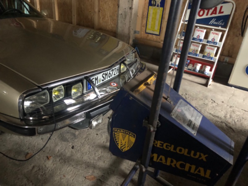

Re: H1led
12 März 2024 12:08
Diese sind von Laser.car in Frankreich. Sehr helles Licht und gute Wärmeableitung. Gibt es in weiß und gelb. Natürlich in Deutschland nicht zugelassen.

Re: H1led
12 März 2024 09:34
Nein, leider in D auch nicht zulässig. D mal wieder. Sonst darf man in der EU wohl.
In F gibt es vom Euro- SM Club meines Wissens Umbausätze. Oder schau bei Lasercar France, die haben alles.
Allerdings: Eigentlich hat der SM ein gutes Licht. Und wenn dei Reflektoren sauber und nicht rostig sind, langt das locker. Ich habe mal in meiner frühen SM- Phase das Licht schon verbessert, indem ich die Scheinwefer ausgebaut und ausgespült habe mit Spüliwasser (Strahlender Glanz ohne Abtrocknen). Später, bei der Renovierung, habe ich die dann neu verspiegeln lassen über C. Fahrig. Und als Schutz habe ich hinten drauf Abschlusskappen drauf aus sogenannten Rohraufsteckkappen, die ich speziell bearbeitet habe. Steht vielleicht im SM Wiki noch, wie es ging. Problem ist doch, dass die Scheinwefer hinten offen sind und Dreck reinkommt, rechts noch der Säuredampf der Batterie. Falls man da keinen Entlüfterschlauch nach unten aus em Rahmen verlegt.

H1led
12 März 2024 06:39
Guten Morgen.
Hat jemand schon mal versucht eineH1Led in den Scheinwerfer zu installieren.
