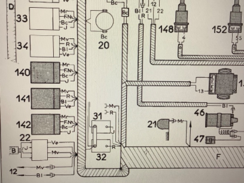

Frage IE Benzinpumpe
- Beiträge: 12987
Re: IE Benzinpumpe
05 Sep. 2024 14:22
Relais der Pumpe geöffnet. Kupferfeder am Kontaktknopf ca 4mm blaurot verfärbt- Hitzeproblem und Kontaktfehler. Bosch Relais. Frage: kann das NUR am Relais liegen oder noch wo anders. Pumpe läuft sauber.
- Beiträge: 12987
Re: IE Benzinpumpe
18 Aug. 2024 21:33
Relais 141 Strom Steuergerät war es. 142 Spritpumpe mit erneuert. Hoffe, läuft nun alles wieder.
- Beiträge: 12987
Re: IE Benzinpumpe
13 Aug. 2024 17:44
Eben- Relaisreihe vorm linken Rad, vermutlich das äußerste. Schätze, das ist festgebrannt. Muss nur zeit finden.

- Felix Hess
- Junior Mitglied
- Beiträge: 31
Re: IE Benzinpumpe
13 Aug. 2024 14:48
Die Benzinpumpe wird beim i.e. vom Steuergerät der D-jetronik angesteuert (Fussraum rechts). Es gibt kein externes Relais.

- Beiträge: 12987
Re: IE Benzinpumpe
08 Aug. 2024 06:44
Danke! WHB habe ich, kann aber keine Schaltpläne lesen. Gehe am WE mal auf Suche.
- Dingdani
- Junior Mitglied
- Beiträge: 23
- Thanks: 2
Re: IE Benzinpumpe
07 Aug. 2024 23:04
Hallo Andi,
gemäß Handbuch 581-1, dass du eigentlich auswendig kennen müsstest, ist es die Nummer 142. Das sieht so aus als ob das im Kotflügel links sitzt.
Daniel
Daniel
- Frank SM71
- Neues Mitglied
- Beiträge: 15
Re: IE Benzinpumpe
07 Aug. 2024 22:41
Hallo Andi - ein Relais für die Benzinpumpe beim Einspritzer ist mit Nummer 130 im Schaltplan bezeichnet aber nicht eingezeichnet. In den Notes techniques 595 auf Seite 73 kann man aber alles nachlesen. Wo das Relais zu finden ist weiss ich aber auch nicht weil es beim Vergaser keins hat. Die Werkstatthandbücher hast Du sicher alle griffbereit.
