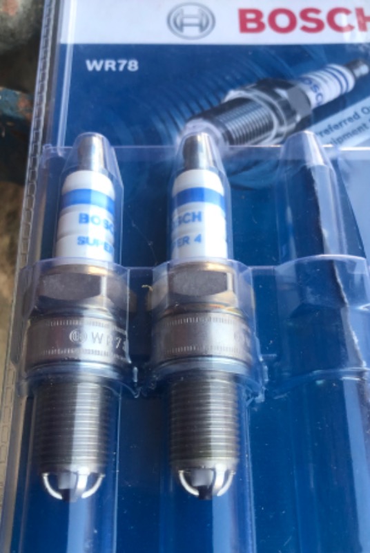

Hallo Wolfgang,
Spannend, mein IE läuft nur mit 4 poligen Zündkerzen ordentlich. Hatte mal vor 8 Jahren einpolige drinnen. War ein Graus. Aktuell habe ich Beru UXT2 drinnen, aber ich glaub, die gibt es nicht mehr. Daher habe ich WR 78 Zündkerzen von Bosch ( 0 242 232 504 )als Reserve gekauft.
Hannes

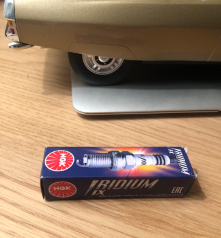

ich habe mich für die NGK IX BPR6EIX entschieden.
Wolfgang

Ich nehme auch die NGK IX BPR6EIX,

Sehr zu empfehlen ist auch Bosch WR 78
mit 4 Masseelektroden. Gut und preiswert.
Besser ist NGK Iridium IX.  BPR6EIX. Teuer aber auch langlebig. Sehr gutes Startverhalten und geschmeidiger Motorlauf. Aber vorsichtig, die Elektrode ist sehr empfindlich.
