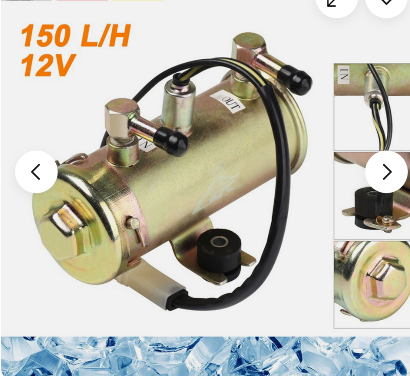

  • Beiträge: 12988
Re: Benzinpumpe
16 Apr. 2026 13:29
...bei der alten Pumpe nciht vergessen, einen alten Joghurtbecher drüber zu schrumpfen....
Ich weiß nicht, welche Nr. ich gekauft habe- die Bosch aus demA rtikel der Clubzeitung halt, mit diesem Zusatzanschluss, der auch erwähnt und abgebildet ist. Soweit ich mich entsinne ca.€ 110.- Originale BOSCH- IE Pumpen- so man sie noch bekäme, kosten um € 500-700. Oft sind die auch abgebildet, und dann kommt die neue Bosch.

  • Beiträge: 12988
Re: Benzinpumpe
15 Apr. 2026 12:43
Hast sie aber schon vorher wieder ausgebaut und den SM behalten?
Hat der Club die richtigen Pumpen? Wie unterscheidet man die Dinger eigentlich?
Bendix als britischer Kollege von LUCAS ist ja eh schon so ne Sache, aber Chinabedix will man ja nicht- wo die Pumpe im SM doch so super zugänglich ist.
Alternativpumpen Pierburg (=Rheinmetall) oder so gibt es nix? Ich denke mal, da müssen wir uns auch mal umtun nach Ersatzprodukten. Beim IE hab ich das schon vollzogen, aber nicht bei der Vergaser- Spritpumpe.

  • Beiträge: 12988
Re: Benzinpumpe
14 Apr. 2026 21:56
Beid em Drecks- Sprit, den sie uns heutzutage teuer verkaufen, sollte man sehr zuverlässige Markenpumpen verwenden. Ich würde dann im Zweifel eehr die für eien Fleiger kaufen.

Benzinpumpe
14 Apr. 2026 21:14
Liebe Gemeinde,
was ist eigentlich von diesen Billig-Bezinpumpen zu halten, die immer wieder auf ebay angeboten werden? Das scheinen ja Nachbauten der Bendix-Pumpe zu sein, die ich in meinem SM-Projekt vorgefunden habe. Originale Bendixpumpen dieser Bauart werden mitunter deutlich teurer auch noch für Flugzeugmotoren angeboten.
Robert
