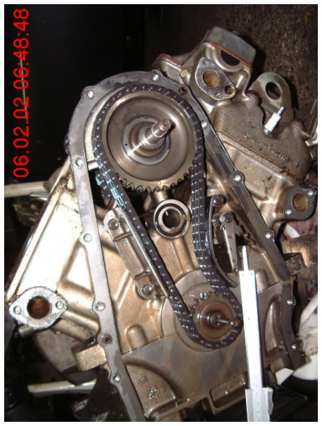

Nochmal: Auf dem Foto ist alles SAUBER.
UND es ist die Kette verschlissen. Zu lang. Ausgeleiert.
ABER das ist dort nicht nur die Kette. Ich wette meinen linken Fuss oder so, das das auch noch der Bananenschuh, der Begrenzer links, und etliche 35 andere Kleinteile sind, die man jetzt besser neu machen wird. Und das kostet ne Ecke Geld, da sind die paar Ketteneuro (280 im Moment ca.) nicht viel.

Hallo Sonja,
der Motor muss auf gemacht werden. Dann kann an der Stellung des Kettenspanners erkannt werden, ob diese noch gut ist oder, wie auf Volker's Foto, zu lang.
Man kann natürlich auch, wie Andreas sagt, die Ketten prophylaktisch wechseln, wenn der Motor schon offen ist. Denn sie sind, wie Andreas auch sagt, billige, verfügbare Teile. Das gilt auch für den Kettenspanner. Bis hierher gilt ds allerdings nur für die Primärkette, die auf Volker's Foto zu sehen ist.
Wie es sich mit den Sekundärketten verhält, kann ich leider nicht sagen. Da muss man wohl auf Schleifspuren achten, wenn die Ventildeckel mal ab sind. Die Sekundärketten sollten wohl auch immer gewechselt werden, wenn die Zylinderköpfe mal ab sind.

ich glaub, es geht einfach nur darum, dass man gerne mal wüsste, wie es denn verschlissen aussähe. das das zu wechseln ist, ist wohl jedem klar. wer will schon das risiko eines kettenrisses eingehen? ich nicht!

Der Spanner auf dem Bild ist mit dem Längen der Kette am Nachstellende angekommen.

das sieht aber sauber und schick aus. was ist da verschlissen? ich seh mal wieder nix...
