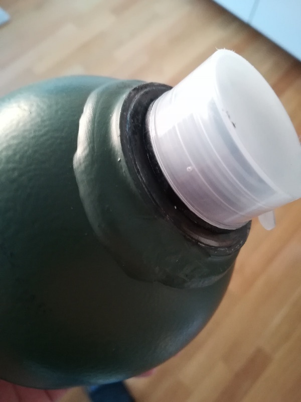

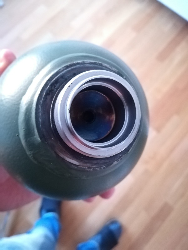

Moin Adrian und Achim,
ich hatte mir die Kugel auch bestellt und sie ist identisch zu Adrians gezeigter und es ist serienmäßig ein Dichtring dabei.

Hat auf jeden Fall die Richtige Farbe, die aktuellen von Citroen sind metallic-grau
..ist da nicht eine Dichtung zuviel über dem Gewinde?????

13 Juni 2019 20:41
So sieht der Bölk aus. Kann ich aber erst in einem Jahr ausprobieren...
