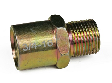

3/4"-16
wer lesen kann ist nicht immer im Vorteil, man sollte es auch interpretieren können.

Moin
Welches Gewinde hat der Ölfilter?
-M18 x 1,5
-M20 x 1,5
-3/4" 16 UNF
