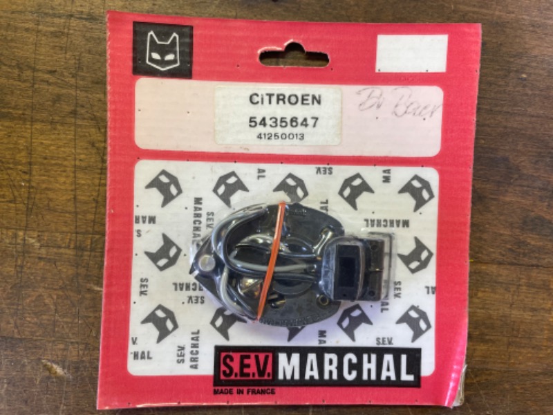

Habe genügend davon, darf wer anderes zuschlagen. Jäger und Sammler.
