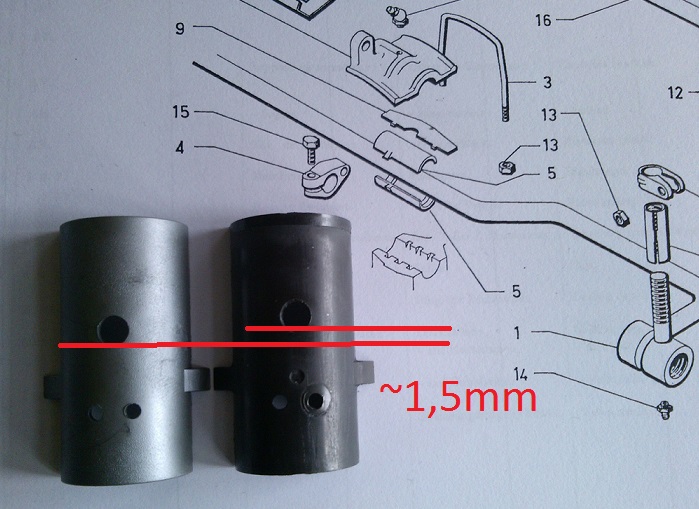

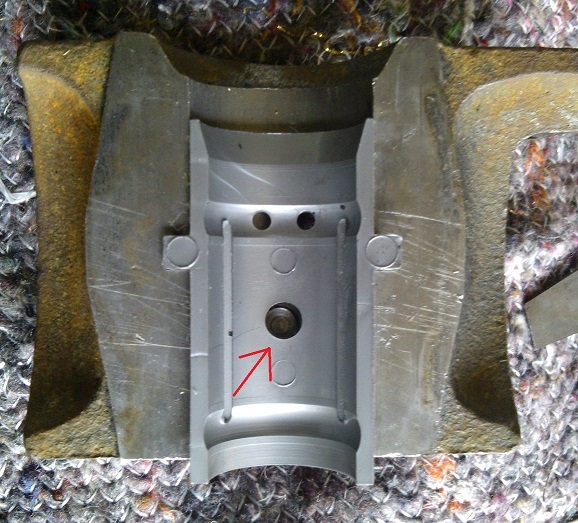

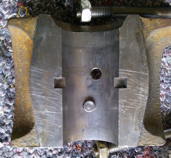

Die DS Lagerschalen sind leider nicht zu 100% kompatibel. Das Auge in der Mitte muß um ca. 1,5mm nach außen
erweitert werde. (Dremel) Dann klappt´s auch mit der Passform.....
