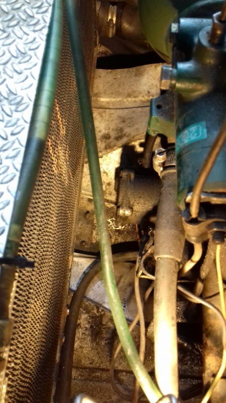

Prüfe erst mal, ob die Leckölleitung sifft oder der Eingang der Lenkwelle, das ist nah beinander.

Hello Gemeinde,
ich hol den Faden mal wieder hoch. So wie's aussieht, wird bei mir die Lenkung langsam fällig. Es leckt aus der Leckölleitung - für mein Gefühl dann doch zu viel.
Wenn ich die Beiträge hier (und im DS-Forum) richtig deute, erleichtert die Verwendung von geeignetem Spezialwerkzeug die Sache ungemein.
Eine Rampe für die Staubmanschetten schaff ich grad noch selber zu basteln, für das 3514-T fehlen mir leider die Maße.
Hat die zufällig jemand zur Hand? Vielen Dank (auch für jeden weiteren zweckdienlichen Hinweis ;) )!

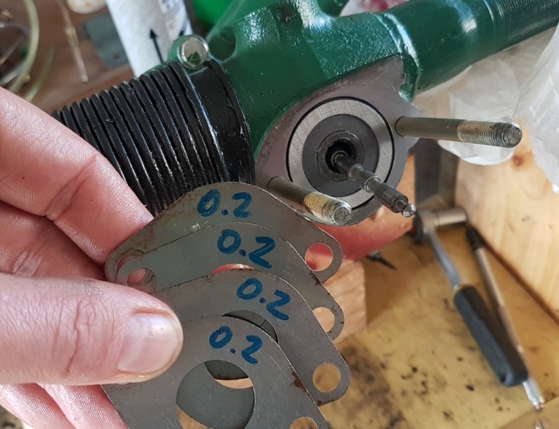

Nach mehrstündigem experimentieren mit den Shims am Lenkungsschiebergehäuse habe ich langsam eine Vermutung zu welcher Feinjustierung sie eingebaut wurden.
Vorgreifen möchte ich aber nicht. Wenn es hier jmd ad hoc aber sagen kann wäre ich dankbar.
