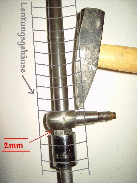

Dreh die Verbindungsmutter rein und 1,5 Umdrehungen wieder raus um einen kleinen Spalt zu bekommen.
Danach Lenkung auf den Kopf stellen und mit einem gezieltem Hammerschlag (über einen Austreiber) auf den Übergang
Kugel/Zahnstange die Kugel lösen.
Zur Not vorher Heat-Gun und Kältespray?
Bilder gibt´s evtl. Donnerstag. ´hab ich gerade nich zur Hand
