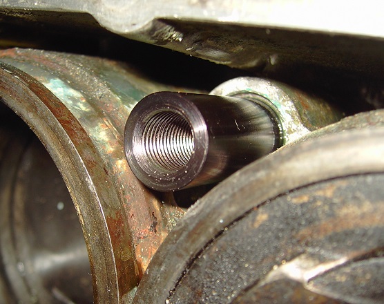

Gerhard Bederke postete
[/quote] Jo, so sahen die in meinem "top-überholten" Motor auch aus, zum Glück haben wir aber vorher reingeschaut.

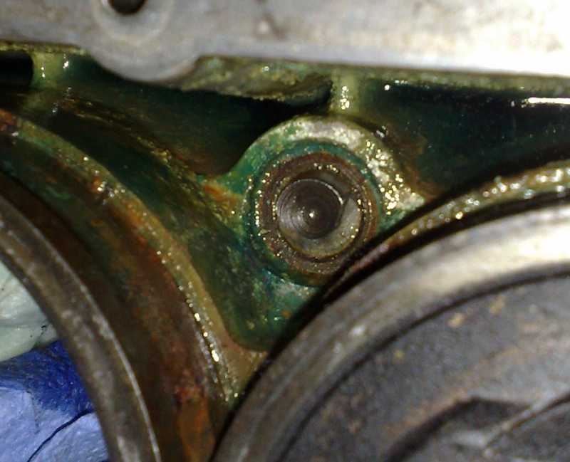

Woran erkenne ich von AUSSEN eine abgerissene Hülse?
Wasseraustritt an der entsprechenden Z.kopfschraube
PLUS
Z.kopfschraube dreht ins leere und läßt sich nicht mehr "extrahieren"
wie der Zahnarzt sagt?

26 Juni 2007 14:15
Genau so sah es bei mir auch aus..... Kaum zu glauben wie hart die Bolzen sind!

Tobias postete
..es sind in der Tat meistens die Hülsen, die abreißen. Und an dem Rest, der im Block stecken bleibt, haben sich schon Legionen von Spezialbohrern die Spitzen abgefressen. Darum würde ich auch dringend davon abraten, die noch intakten Hülsen wechseln zu wollen.
