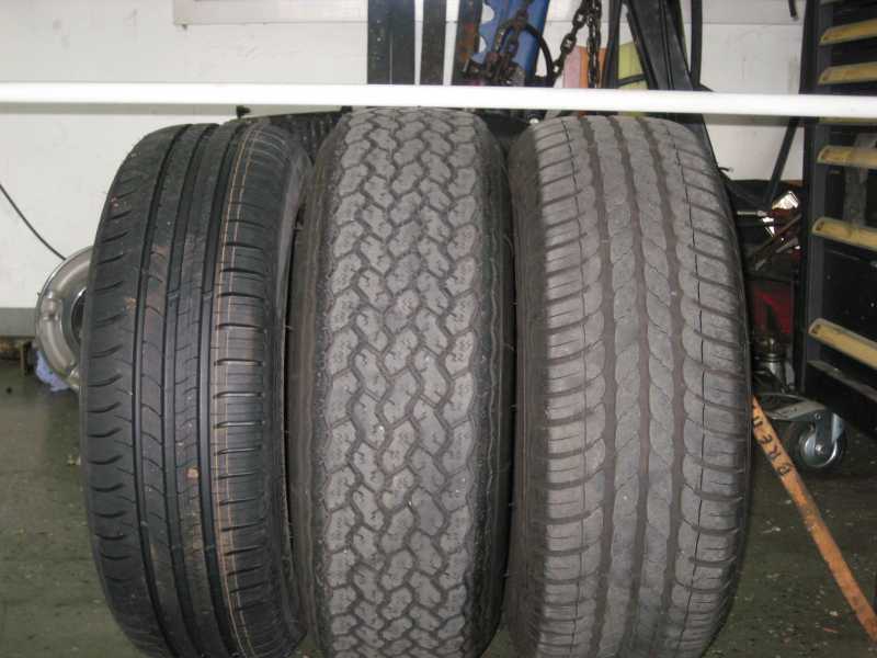

bei dieser dimension liegt der wagen nach absenken der Hydraulik u.U. auf den Krümmern auf und liese sich dadurch nicht mehr abschleppen-> im Schadensfall oder bewegen-weitere einwände tachoabweichung, federungskomfort optik etc.
grüße
volker
vlnr 205/65/15 205/70/15 215/65/15
