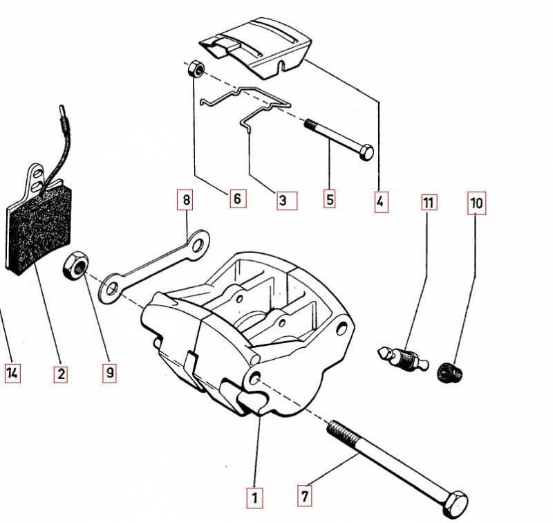

nicht alle Bremssättel hinten haben die Teile 3+4. Bei mir ist nur ein W-förmiges Blech welches die Belege runterdrückt und anstatt der Halteschraube ein Splint.

siehst Du, der Klaus muss 2 der Bleche und Federn rumliegen haben.

Scherz beiseite. Das sind Teile, die gibt es vom GS. Allerdings ohne die Ausbeulung für die Kontrollkabel, die muss man selber neikloppen, sollte man es überhaupt benötigen. Würde fast mal bei Citroen fragen.
Wenn 3 fehlt, klappern die Klötze. Aber auch, wenn 3 falschrum eingebaut ist.

federn + bleche für bremssattel hinten
06 Aug. 2015 00:11 - 06 Aug. 2015 00:12
an meinen hinterradbremsen fehlen die teile 3 + 4:
3: GX 25 106 01 A "Geräuschdämpfungsfeder"
4: GX 25 330 01 A "Blech"
ET-Buch abschnitt 4-451/1
hat jemand eine Quelle? wenns geht, ohne gleich komplette bremssättel kaufen zu müssen.
